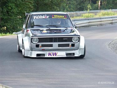

Das ist der geilste Berg-Scirocco den ich bis jetzt gesehen hab.
Ist jedesmal geil den Live mitzuerleben.
MFG Feussner

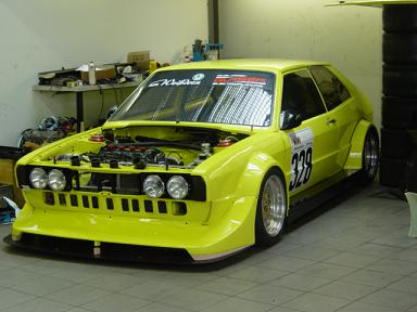

Daten:
Der Motor ist vom Minichberger
4 Zylinder 16V
1600ccm
Der original verbaute Block ,wegen Reglement.
ca. 240 PS bei Höchstdrehzahl 10.400 U/min
Getriebe:
6-Gang sequentiell von Sadev
(hochschalten ohne zum kuppeln, 0,37sec)
übersetzt ca. auf 190 kmh
Hydraulische Kupplung
Sonstiges:
competition Fahrwerk von KW (das beste auf dem Markt)
eingeschweißte Zelle, Sicherheitstank, freiprogramierbares Steuergerät, geschlossener Unterboden. und viieeeles mehr.
tjah.. wenn noch jemand was wissen will kann er mich ruhig fragen, wäre noch morgen vorm PC wenn ich alles auflisten würde ;P und zuviel Info rausrücken ist auch nicht immer gut :P

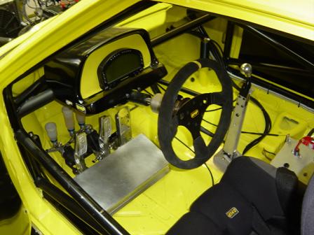

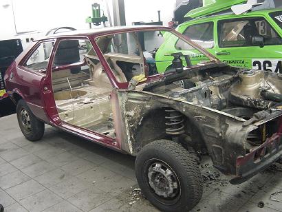

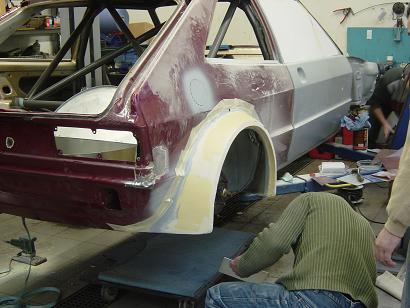

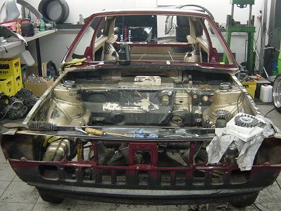

[ATTACH]11071[/ATTACH]
[ATTACH]11072[/ATTACH]
[ATTACH]11073[/ATTACH]
[ATTACH]11074[/ATTACH]
[ATTACH]11075[/ATTACH]
