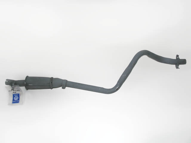

Hallo jungs!!!
So ich hab bei Classicparts nachgefragt!!!
Am Anfang hat er geschrieben das es den MSD nur noch als Zubehörteil gibt(er weiß aber die Marke des Teils nicht)
ESD gibt es noch original- den hab ich schon neu.
Heute hat er noch mal geschrieben das er einen anderen originalen MSD gefunden hat, der passen könnte- war bei den früheren EG Motoren verbaut.
Mit dieser Nummer und dem Preis: 055 253 209 AA Vorschalldaempfer 185,50,-
Wer kann mir weiterhelfen?
Ich hab schon im etka 7 nachgesehn aber da finde ich die Teilenummer nicht.
Bitte um hilfe ob dieser MSD auf meinen Scirocco 1 GLI bj 80 passt.
Danke
mfg
Patrick

Scirocco 1 msd
Das ist der bei Classicparts.
mfg
Patrick

also ausschauen tut der schon gut, kann aber nicht sagen, ob der wirklich passt. Normal ist die richtige Nr. die 171 253 209. Frag doch mal im Golf1 Forum nach, ob da einer noch was liegen hat, die rüsten ja eh fast alle auf G60 etc. um und haben den alten "Schrott" dann übrig
Also mir wär das völlig egal, ob ich da einen VAG oder einen guten Nachbaudämpfer drinne hätte, beim Treffen legt sich sicher keiner unter den Wagen und schaut nach
Und die Lebensdauer bei Mittelschalldämpfern ist eh wesentlich länger als die vom Endtopf, da halten selbst die billigsten Modelle mind. 6 Jahre.
