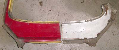

Das mit dem Scheibenrahmen ist immer ärgerlich.
aber dafür gab es früher sogenannte Scirocotreffen. Wenn Alle besoffen waren und die Musok unerträglich laut wurde, hat man zur Flex gegriffen und sich ein paar Ecken rausgetrennt.
Wenn du schon alles so schön auseinander hast, bitte den Lüftungskasten auch öffnen, und dort zwei Schaumstoffteile erneuern. Oben ist die Dichtung geklammert ( vorsicht ), unten hilft doppelseitiges Klebeband. Als Ausgangsmaterial eignet sich normales Verpackungsmaterial mit 5 mm Stärke.
Da freut sich wieder ein Schweißgerät ! Viel Erfolg !

- scheibenrahmen.jpg (26.42 KiB) 455 mal betrachtet
