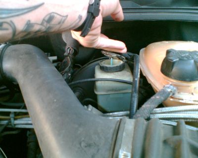

So.. heute mal die ersten Bilder gemacht. Leider nur mit Handy. Da kommt alles natürlich nicht ganz soo toll rüber.
Auf einem Bild sieht man das der Deckel von meinem Bremsflüssigkeitsbehälter seine besten Tage hinter sich hat. Wer noch einen hat bitte mit Preis inkl. Versand mailen. Danke
