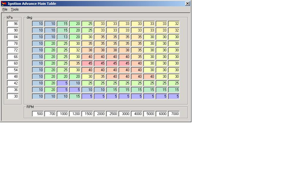

Werde das Zündkennfeld mal testweise so programmieren, wie Du meintest. Habe ja die Werte für das orginale KR Kennfeld vorliegen. Daran kann man sich ja zumindets im Teillastbereich orientieren, wenngleich ich sicher nicht auf Werte um 45° v.OT gehe, wie sie das verwendet werden.
Wie gesagt, wenn Du mal dein Zündkennfeld optisch darstellen könntest, wäre dass schonmal eine tolle Sache zur Orientierung. Auf einen Leistungsprüfstand werde ich sicher noch fahren zur Optimierung. Muß erstmal sehen, wann und wo das klappt.

Anbei mal mein Zündkennfeld. Ist aber vom 1,3er Motor, der soweit Serie ist. Also nicht 1:1 auf Motoren wie Deinen übertragbar.
