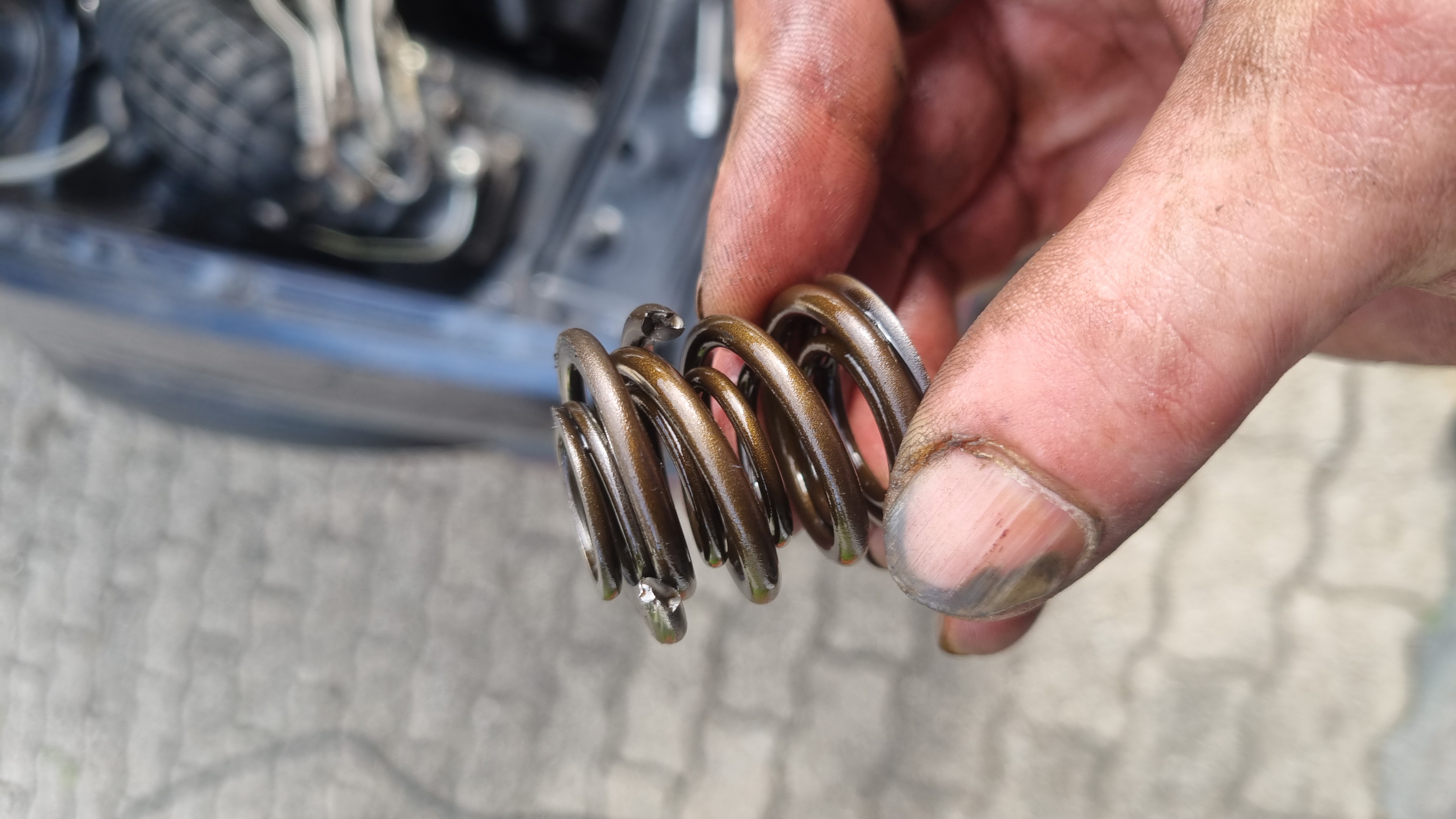

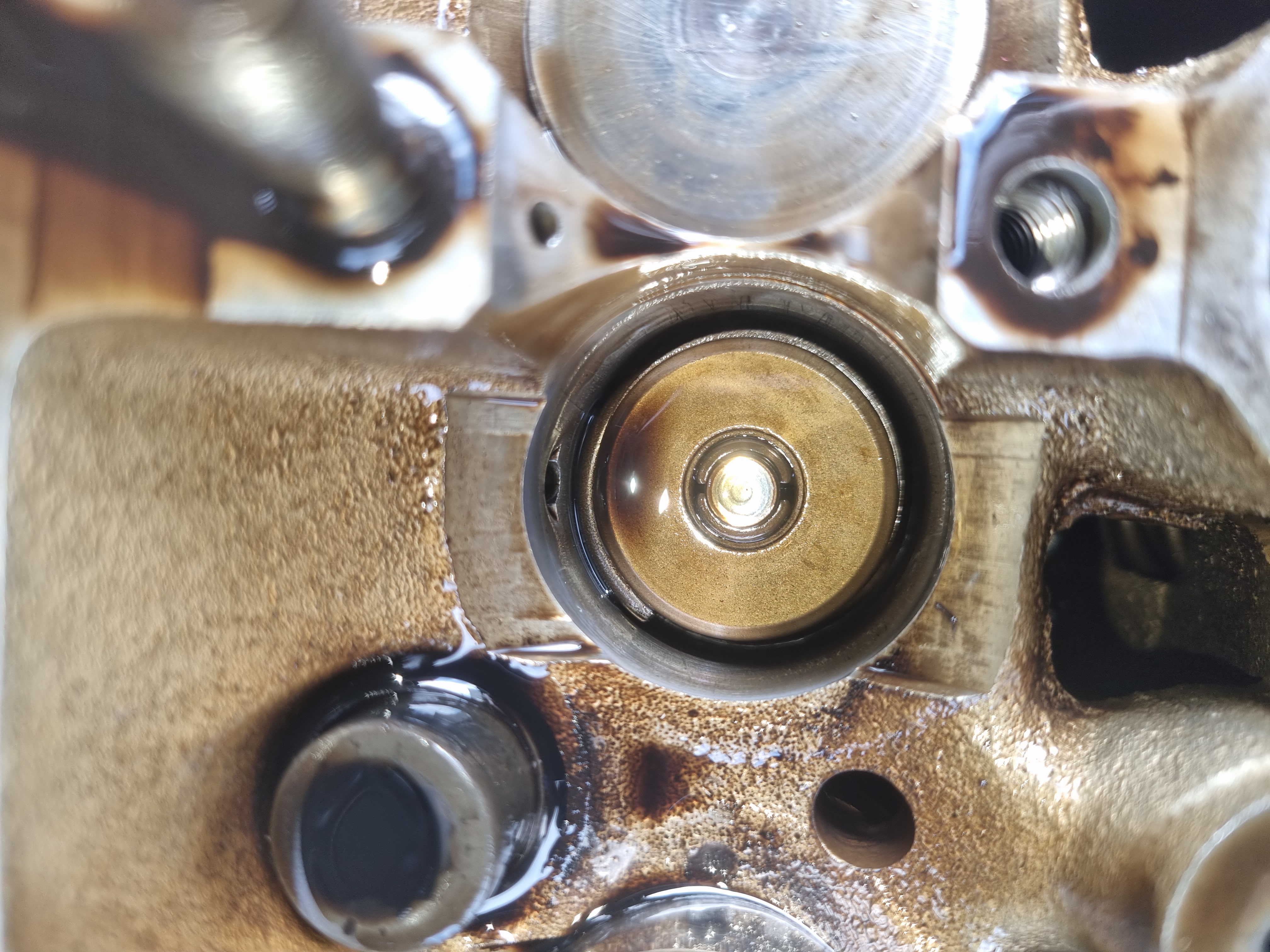

so heut mal den ventildeckel runtergeholt und siehe da, eine feder vom auslassventil hat es zerlegt, vermutlich hat das ventil einfach zu langsam geschlossen und der motor konnte keinen unterdruck erzeugen bzw die Abgase wieder eingeschnauft.
naja jetzt läuft er erstmal wieder. hab ne andere feder von nem kaputten zylinderkopf genommen, sollte ja okay sein oder meinst man sollte immer den kompletten satz tauschen.

Federbruch? Oh oh.... Also ich würde nur die defekte ersetzen. Ist ja kein Rennmotor.

ja hab auch nur die auf dem ventil getauscht, also beide man weiß ja net ob die kleine da in mitleidenschaft gezogen wurde. naja jetzt läuft er erstmals

Damm hoffe ich für Dich, dass da keine Reste der Feder durch den Motor wandern...
Ok, shit happens. Vermutlich hat sich da dann irgendwas verklemmt gehabt. Was für nen Motor hast Du denn nun eigentlich? 8V, 16V, welchen genau?
