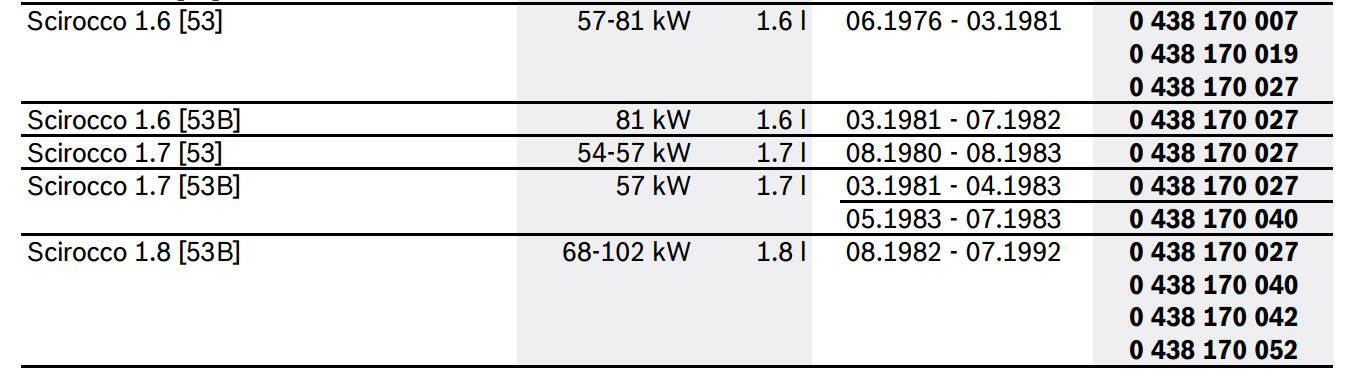

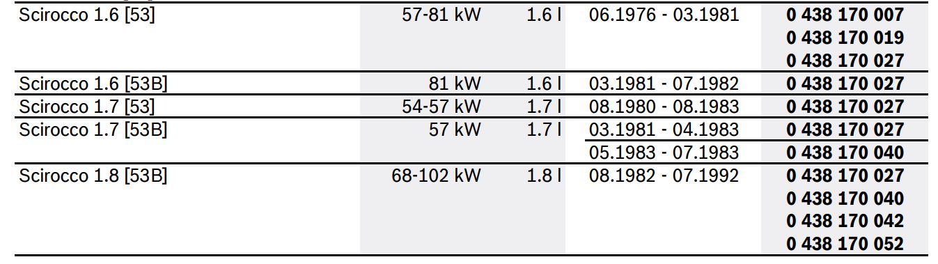

Das hier hab ich im Web dazu gefunden:
https://www.passat-kartei.de/forum/view ... hp?t=19452
Und nachfolgendes habe ich bei Bosch-Classics gefunden:
https://www.bosch-classic.com/media/pdf ... r_2017.pdf
Dementsprechend müssten beide Varianten funktionieren
