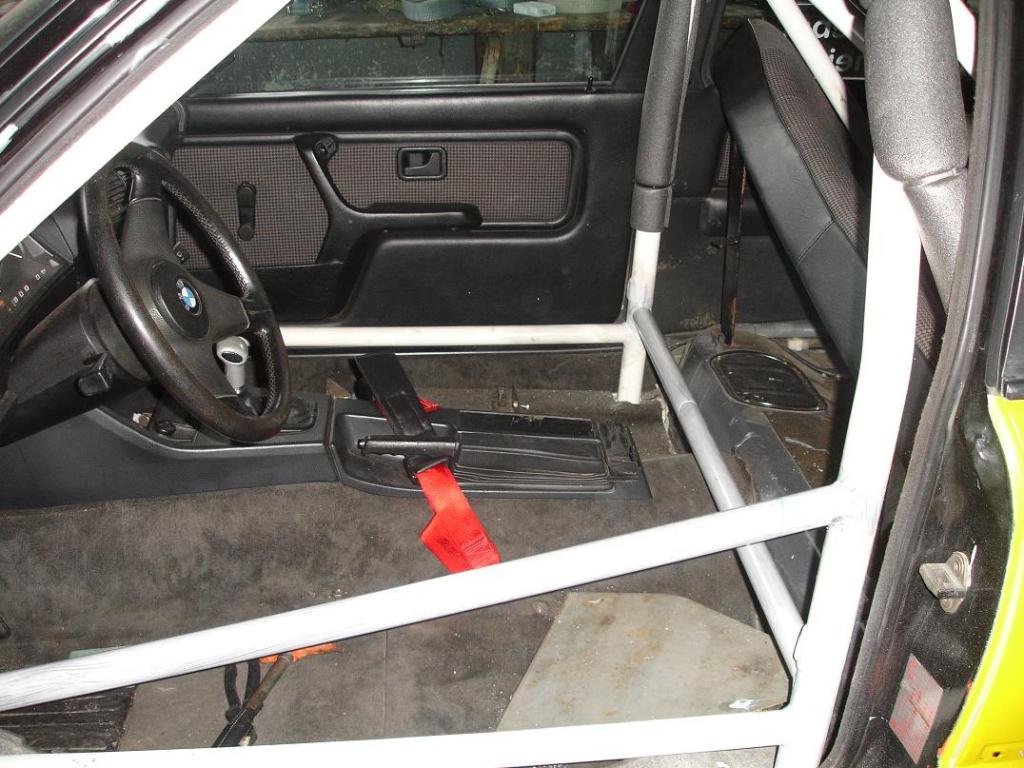

Mein Käfig ist nun um eine H-Strebe und einen zweiten Flankenschutz erweitert.
Die Verschraubung kann mit recht einfach lösen. Rohrstumpfen an den Hauptbügel anschweißen, deren Innenmaß dem Außenmaß des Kreuzes entspricht. Dort wird das Kreuz eingeschoben und dann mit zwei Schrauben verschraubt. Die eine diagonal, die andere vertikal. Natürlich muss man dafür entsprechende Löcher bohren.
Ansonsten kannst Du bei Wiechers anrufen. Kostet zwar auch ein paar Euro, aber dafür spart man sich die ganze Bastelei.
Eugen
