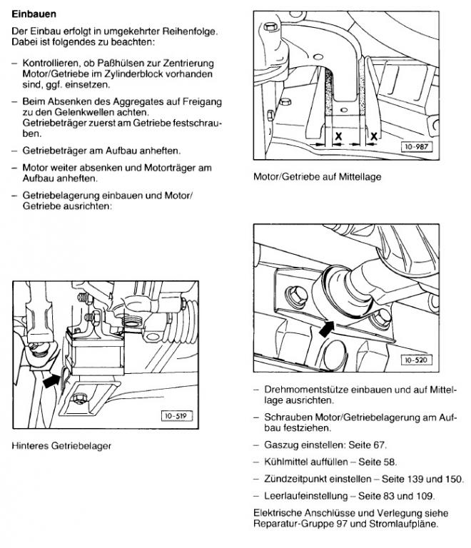

Es gibt da eine VW Arbeitsanweisung zu.
Bin mir gerade nicht ganz sicher.
-Alle Schrauben lösen, aber montiert lassen.
-Motor quer ausrichten. Dann an Beifahreeseite und Getriebe festziehen.
-Anschließend Motor mit nach vorne/hinten kippen "hochkant ausrichten und das hintere Getrieblager festziehen.
-Als letztes die Drehmomentstütze vorne festziehen. Die wird leicht nach oben oder unten auf das Lager drückend ausgerichtet und festgezogen.

Der Dateianhang Untitled.jpg existiert nicht mehr.
Bezüglich "in umgekehrter Reihenfolge".
VW hängt den Motor in die Motorbrücke/Kran.
Dann:
-erst Drehmomentstütze ausbauen
-Getriebelagerung hinten
-als letztes Motor und Getriebelager.
Lag ich doch nicht so ganz falsch.
