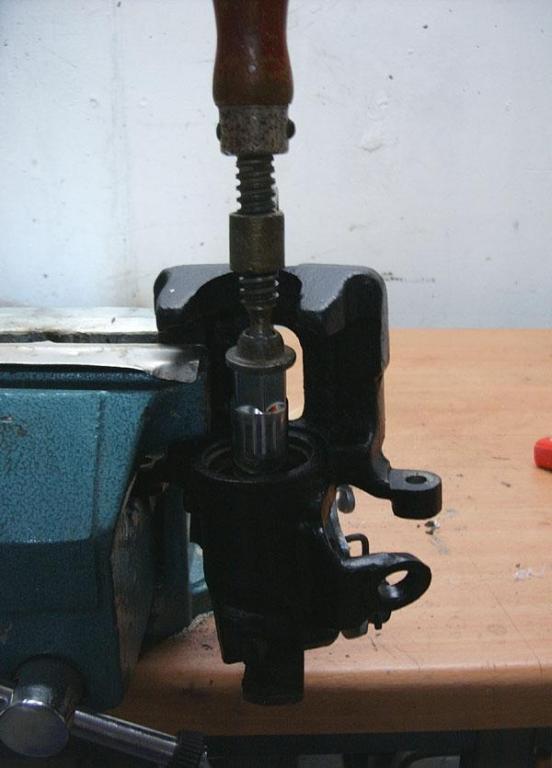

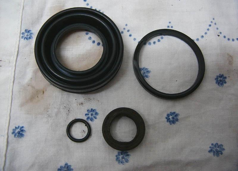

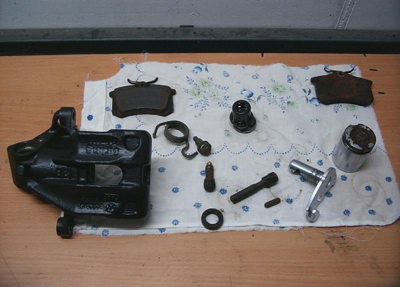

ja das ist die eine Seite. Es gab nochmal eine ähnliche, da war jeder Schritt einzeln in Bildern zusammengefaßt. Hab gerade mal gesucht, aber nichts mehr gefunden. Kann sein daß die Off ist., ist shcon einige Jahre her. Wichtig ist, Du brauchst eine lange! Segelringzange. Alternativ etwas aus zwei SChraubendreher selber bauen (schleifen). Zudem beim Zusammenbau einen Niederhalter für den Käfig (da wirds nochmal richtig frickelig). Niederhalter hab ich mir provisorisch aus ner langen 13?er Nuss und Schraubzwinge "gebaut".
Gruß Christian
Ein paar Inpressionen für dich meiner letzten Überholung(mehr Bidler hab ich aber nicht):
Gruß Christian
