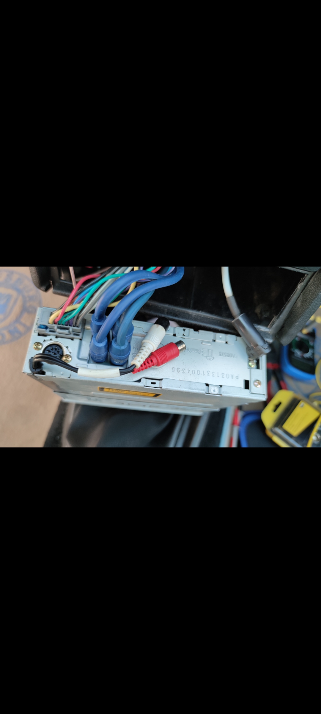

Ich bin jetzt auf der Suche nach einem neuen. Habe daheim ampha und Beta Radios über. Die passen aber nicht, da mein Vorgänger die Kabel umgebaut hat von DIN auf diese ISO ste ker die in den 2000er Modellen von Panasonic und Pioneer drin waren. Dazu vom Verstärker noch 4 Cinch Anschlüsse.
Ich hätte gerne ein neues, das blootooth integriert hat und für das ich keine Stecker umbauen muss. (Also 4x Cinch Stecker und diesen einen ISO Stecker)

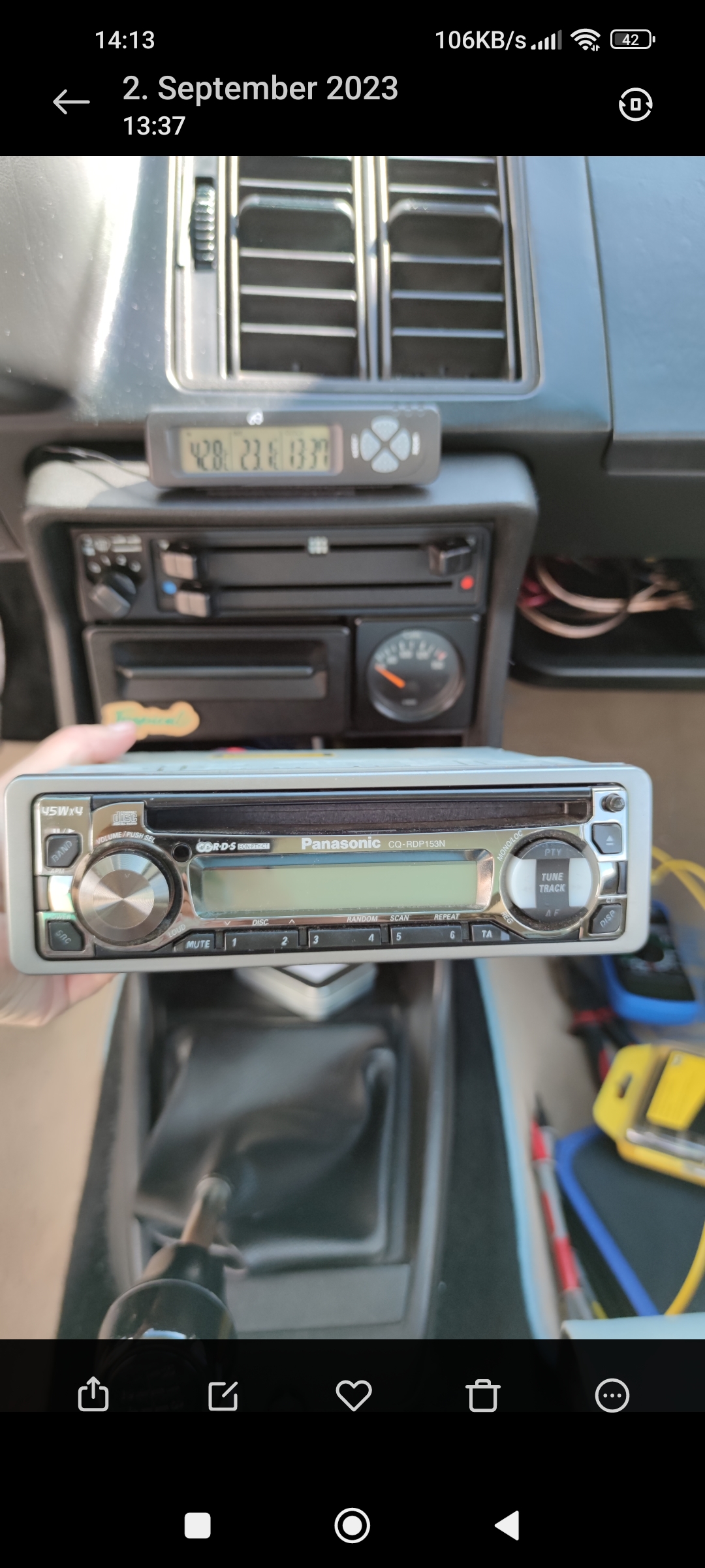

Neues Radio ist da, aber auch das klappt nicht.

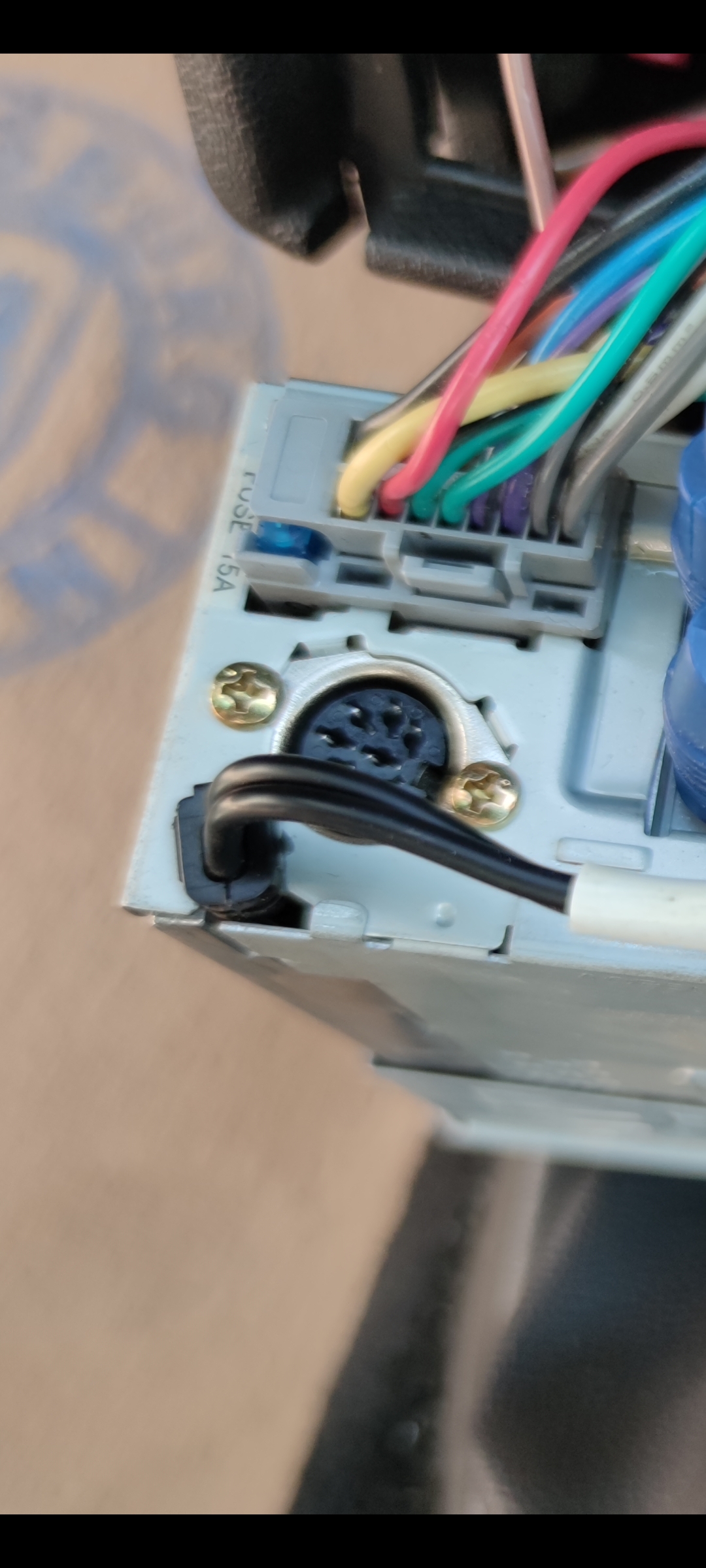

Habe heute mal ein plus Kabel direkt auf das Radio von der Batterie gelegt und die Masse belassen wie sie ist. Siehe da, beide Radios funktionieren. Es muss also irgendwo ein Plus Kabel was abbekommen haben. Stecker B das graue/rote Kabel habe ich gefunden und alles gereinigt + Kontaktspray.
Radio und Anzünder gehen aber immer noch nicht :(
Beim Anzünder kommen 10,5 Volt an, wenn das Radio abgeklemmt ist. Setzt man es dran, fällt der Anzünder runter auf 5 Volt. Aber auch mit den 10,5 funktioniert Das Navi z
b. Nicht. Hier tut sich nichts. Auch der normaler Zigarette Anzünder wird nicht warm.
Beim Radio ist es genauso. Stecker drin sind auf gelb und rot 5 Volt. Stecker raus jedes Kabel für sich 11,80 Volt.
Mit Batterie überbrückt wurden es 12,48 V..das hat zum Starten gereicht.
