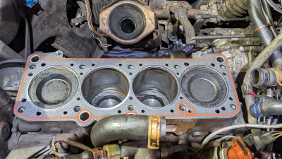

Und noch eine weitere Frage: unten stehend findet ihr ein Foto vom vergangenen November. Hier war an den Zylindern von vorn betrachtet im hinteren Bereich eine helle Verfärbung zu erkennen. Das hat sich seit November doch deutlich weiterentwickelt (Hab natürlich vergessen davon ein Foto zu machen, der Kopf ist aber auch schon wieder montiert). Ist das ein Zeichen für zu magere Verbrennung? Am Kopf war relativ viel Ruß zu erkennen was dem ja Widerspricht. Ich danke euch schon mal wieder für eure Unterstützung. Habt ein entspanntes Wochenende!
