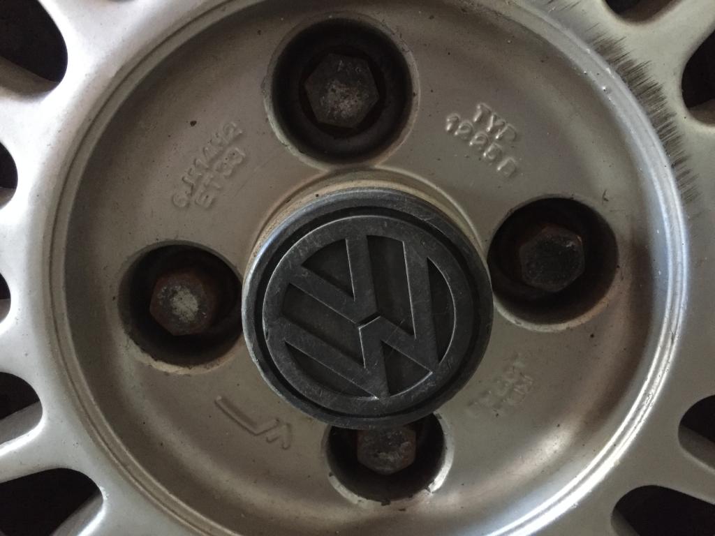

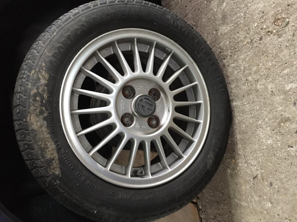

ich möchte meinen Rocco mit Vial Felgen in Österreich Typisieren lassen.
Dafür benötige ich eine ABE.
Felgen:
KBA A074B
TYP 1225B
6Jx14H2 ET33
Ich habe das Kraftfahrbundesamt darum gebeten, jedoch benötigen diese eine KBA Nummer (5stellig und beginnt mit einer 4---- oder 5----).
Auf meinen Felgen habe ich diese Nummer jedoch nicht eingestanzt.
Im Internet finde ich so gut wie keine Informationen zu diesem Hersteller.
Hat jemand eine Ahnung darüber ob es diesen Hersteller noch gibt, oder unter einen anderen Namen weitergeführt wird?

AW: Vial Felgen Typisieren
Moin,
Du hast die KBA Nummer falsch abgelesen, sie heisst 40748.
Gruß Jürgen

Re: Vial Felgen Typisieren
Trotz Anfrage mit korrekter Nummer konnte mir bisher keiner weiterhelfen!
Hatte bisher keiner dieses Problem?
