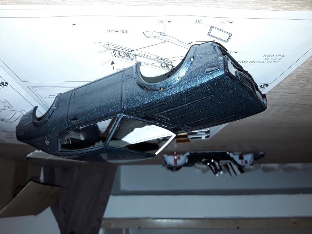

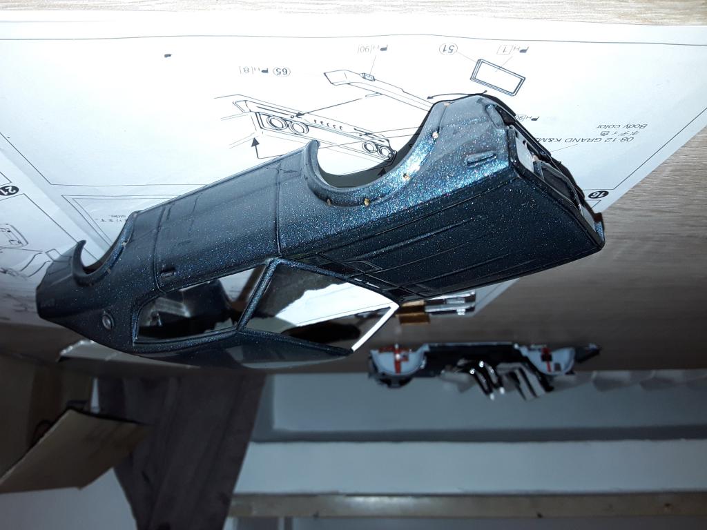

Zwei Beispiele meiner Arbeiten mit der H2000. Man sieht es wegen der Lichtverhältnisse nicht. Das sind alles Metallic Lacke mit Fliflop Effekten.
