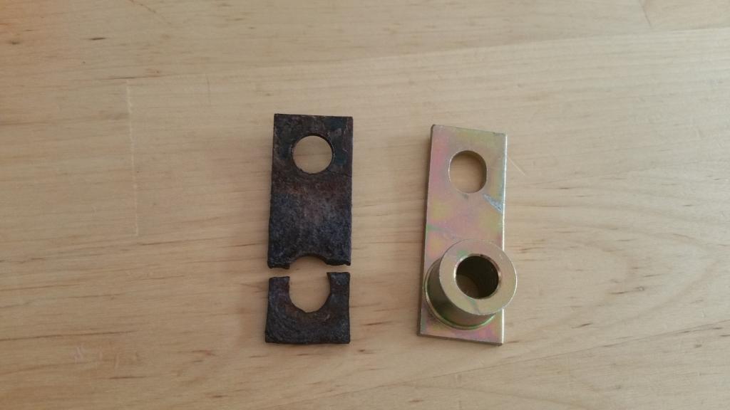

die Stütze, die die beiden Krümmer miteinander verbindet, ist mir kaputt gegangen.
Ich habe mir aus dem Etka die Nummer heraus gesucht 067133229 und das Teil besorgt.
Die hat aber leider einen Aufsatz oben drauf (hätte ich schon an der Zeichnung sehen können...). An der originalen Stütze war der ganz sicher nicht dran. Egal wie man es dreht und wendet, es passt so nicht.
Hat einer von Euch mal dasselbe Problem gehabt? Und wie habt Ihr es gelöst?

Das Problem nicht, aber dank Fächerkrümmer habe ich das ganze Teil schon seit ca. 18 Jahren nicht mehr drin... ich würde das einfach weglassen. Alternativ könnte man einfach aus einem Streifen Blech eins selbst anfertigen.

Solange dir das Gaspedal nicht seltsam vibriert oder "durchfällt" kannst es wohl weglassen, ansonsten Blechstreifen. Ist einfach nur ein gerades Stück mit 2x gut 8er Loch.
Ich hatte den weg gelassen wegen Fächer und bekam dann bei bestimmter Drehzahl en ganz weiches Gaspedal. Das Blech soll also wohl vor Vibrationen schützen.

Genau das ist das Ding, mein Gaspedal vibiert ziemlich nervig wenn ich Gas gegeben habe und dann den Hebel fast bis auf Nullposition zurück kommen lasse. Merkt man echt deutlich. Hab mir schon gedacht, dass das daher kommt.. Dann frag ich mal meinen Kumpel ob der mir den alten Fransen wieder irgendwie zurechtschweißen kann oder ich baue mir was ganz neues!

bau das Teil nach. Ist doch nichts schwieriges dran.

Warum schneidest du nicht einfach die Büchse weg ?

Die Büchse nach oben und in Fahrtrichtung? So würds in der Zeichnung aussehen...
