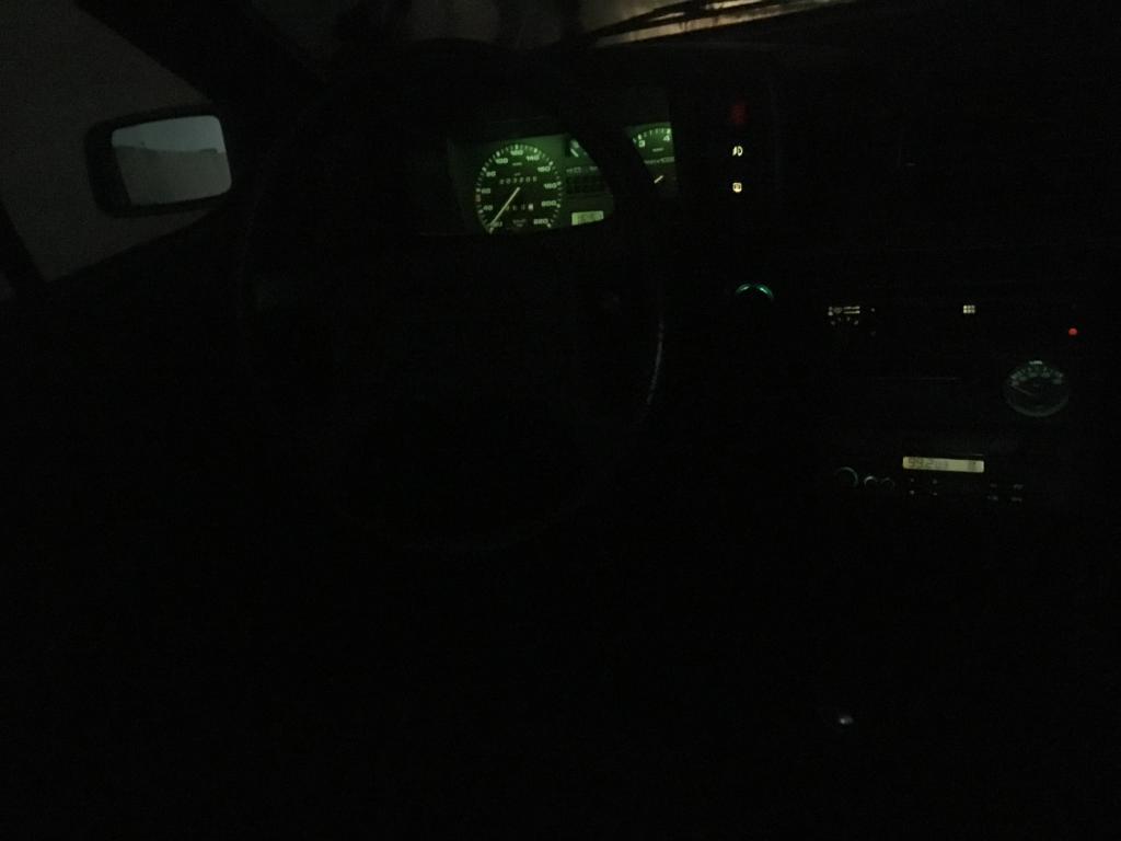

Naja, trotzdem kein Grund untätig zu sein. Hier mal ein ganz kleines Update:
Der Dateianhang IMG_8553.jpg existiert nicht mehr.
Kommt auf dem Foto nicht so gut rüber, aber alle Schalter inkl. des Lichtschalters leuchten wieder vernünftig grün, das Ölthermometer nun ebenfalls (vorher weiss) und auch die Aschenbecherbeleuchtung funktioniert.
Hier im Forum wurde ja schon viel über die Beleuchtung der Schalter geschrieben aber nirgends stand konkret wie es funktioniert. Es ist eigentlich ganz einfach. Man hebelt das Gehäuse hinten auf, zieht die Bodenplatten mit den Kontakten ab und kann dann das vorhandene obere Lämpchen rausbauen, das untere ist ja meistens noch intakt. Ich habe leider keine grünen in der passenden Größe gefunden, geschweige denn die Größe überhaupt rausfinden können... Herkömmliche W2 Lämpchen (im Lichtschalter, beim Ölthermometer und dem Ascher Standard) passen aber problemlos rein. Knifflig ist nur da einen sauberen Kontakt zu bekommen da die Beinchen zu kurz sind und natürlich auch sehr fragil. Muss man beim löten echt aufpassen, ein Birnchen habe ich leider gekillt. Zum Glück kostet eins nur 1,10€ ;-)
Beim Zusammenbauen muss man auf die kleine Kugel aufpassen die für den "Klick" zuständig ist und das wars. Einfacher als gedacht. Allemal besser als einen neuen Schalter zu kaufen obwohl es bei ebay fertig auf LED umgebaute schon ab 15€ gibt... Aber so hat der ganze Spaß für alle Lampen grade mal 6€ gekostet.
Das Radio hat komischerweise weisse bzw. eher gelbe Beleuchtung um das Display gehabt, hier habe ich einfach etwas grüne Folie eingebaut, jetzt leuchtet es zumindest etwas grüner. Bei Gelegenheit werde ich da auch mal 2 neue grüne Birnchen einlöten.

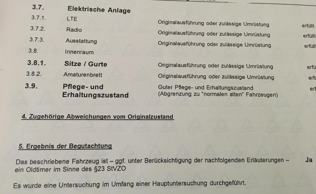

Dieses Jahr habe ich leider praktisch nichts am Rocco gemacht und habe leider nicht mal eine Tankfüllung verbraucht, war aber auch echt mieses Wetter diesen Sommer...
Dafür habe ich endlich das H Kennzeichen :-)
Der Dateianhang h.jpg existiert nicht mehr.
Man kann seit Oktober 2017 auch H und Saison kombinieren, sehr cool. Werde ich wahrscheinlich ab nächstes Jahr machen, muss mir dann aber ein neues Kennzeichen aussuchen, da max. 6 Stellen inkl. H erlaubt sind...
Aufs Wertgutachten warte ich allerdings noch, hoffe mal das ist nächste Woche in der Post, bin mal gespannt.

Ich nehme an, LTE meint die Licht-Technische Einrichtung, vulgo die Beleuchtung, was muss man sich da unter zulässiger Umrüstung vorstellen ?

Zeitgenössisch oder original, wie bei allen anderen Teilen auch.
Sehr schön, ein verdienter Oldtimer!
