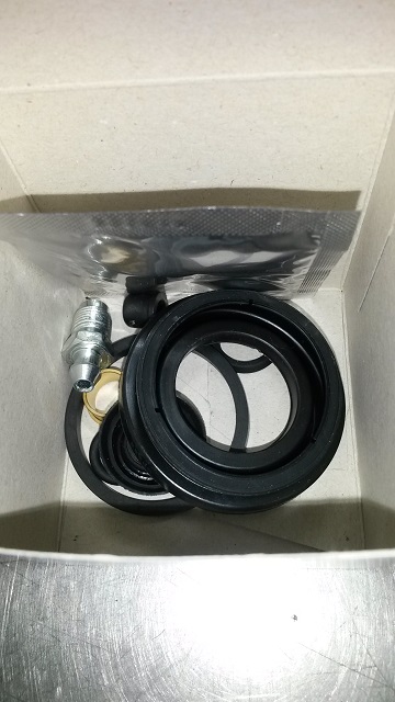

-GGf, Bosch Überholsatz für den Sattel:

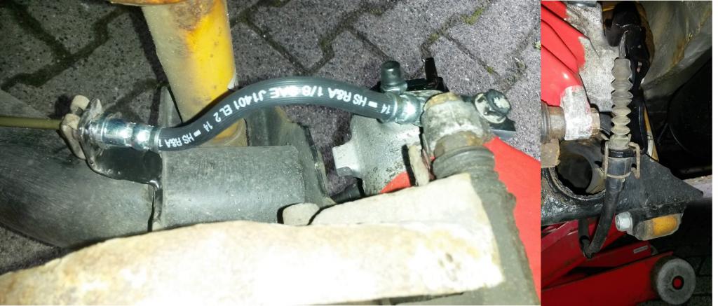

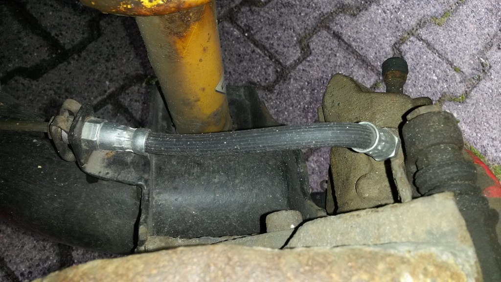

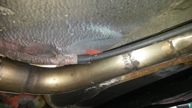

Als erstes muß ein Halter gebaut werden um die Bremsleitung oberhalb der Achse zu verlegen. Ich habe oben noch eine zusätzliche Blechlasche geschweißt damit die Bremsleitung nicht vibriert. Auf den Bildern sind noch meine Golf 2 Sättel verbaut:

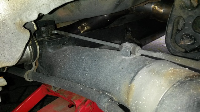

Damit die langen Handbremsseile passen, muß die Führung an der Karosserie gekürzt werden:

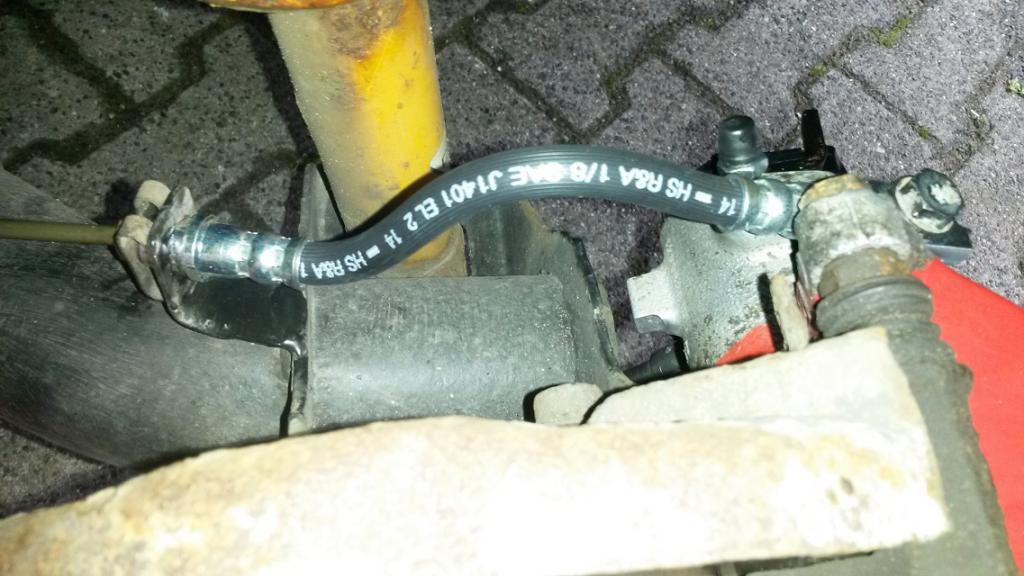

Dann beginnt auch schon der Zusammenbau. Das einzige was suboptimal ist, ist der neue Bremsschlauch am Halter. Hier hat er zwei kleine lassen an dem Übergang zur starren leitung, die bei meinem Halter noch fehlen. Ein festziehen ist dennoch möglich gewesen, leiden nur die Federklemmen darunter. Hätte ich das vorher gesehen, wäre ich nochmal mit dem Dremel an den Halter gegangen und hätte zwei Nuten reingeschnitten. Und dann ist das ganze auch schon fertig.
Ich habe den Sattel teilzerlegt und bin guter Dinge daß diese Variante deutlich weniger anfällig für festsitzende Handbremshebel ist als die alten Teile. Und am Ende haben wir noch einen kleinen Gewichtsvorteil, pro Sattel fast 1kg.
