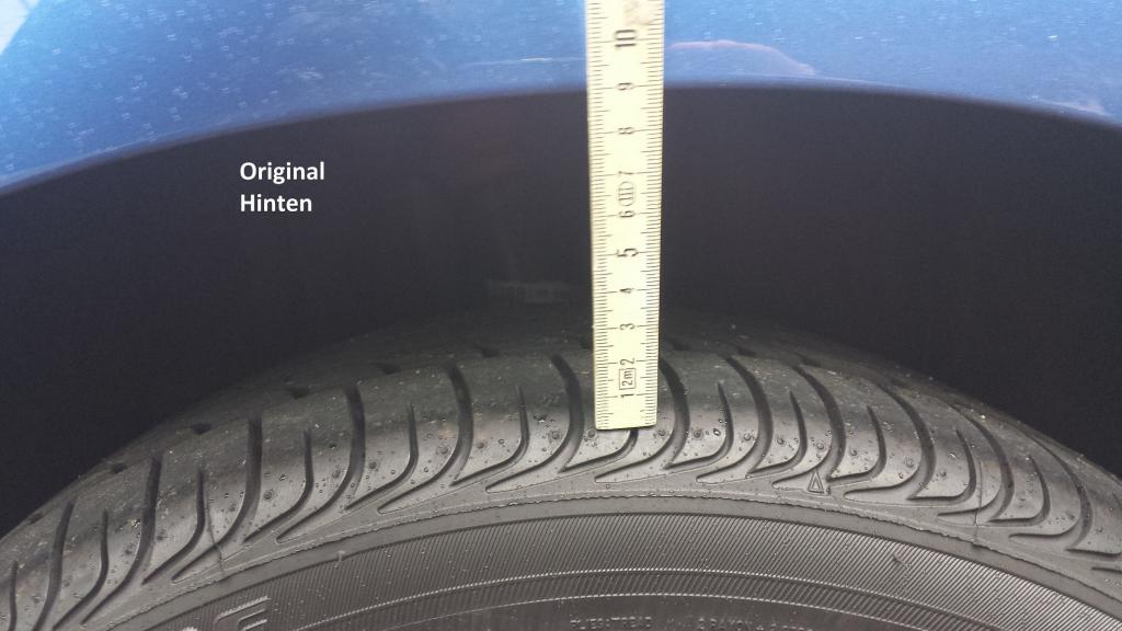

Die Umrüstung auf das Eibach ProSet ist durch, der Wagen fühlt sich schon ein wenig härter an...
Bilder werde ich nächste Woche posten, es heisst der Wagen "setzt" sich noch ein wenig.
Abstand Reifen - Randkasten
VOR dem Umbau: vorne 8 cm / hinten 9 cm
NACH dem Umbau (2 Tage): vorne 6,8 cm / hinten 7,2 cm
Kostenpunkt: 345,00 €
200 das auswechseln, der Rest Achvermessung und TÜV Abnahme
Beim Einbau haben die Jungs die Abdeckung im Motorraum über dem Domlager gefetzt, also einen Tag später ein komplett Neues eingebaut bekommen..
Wie gesagt, Bilder kommt noch, in der Original, in der nach 2 Tagen und (falls sich noch was ändert) in der nach einer Woche Version.
