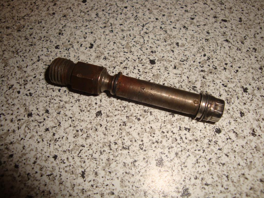

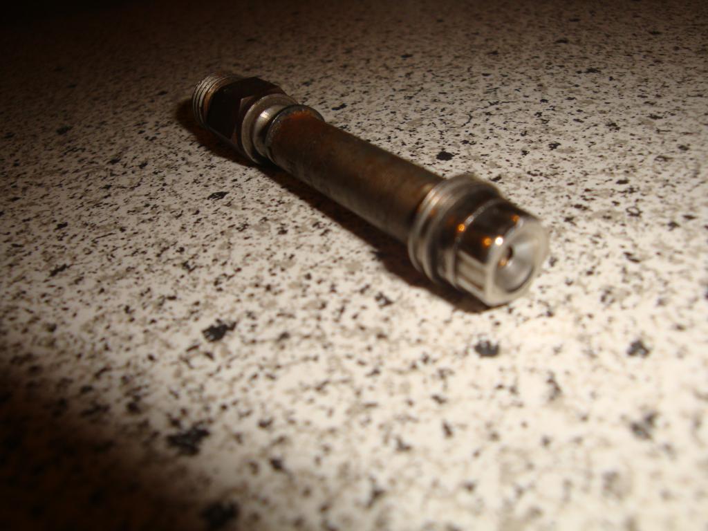

Gude - hab jetzt mal ein Ventil fotografiert. Kann mir jemand sagen, ob ich es beim 16V einbauen kann!? Gruss Torsten

Borstel hat geschrieben:Gude - hab jetzt mal ein Ventil fotografiert. Kann mir jemand sagen, ob ich es beim 16V einbauen kann!?
Das wäre einfacher, wenn man die T/N besser sehen könnte, denn rein von den Abmessungen und äußerem Aufbau sind die was ich mich erinnere an sich gleich. Der Unterschied liegt zu 99% in den "Innereien", weil die 16V ja anderen Durchflussmengen und Arbeitsdrücke haben. Wobei mein letzter 16V-Kontakt schon eine Weile zurück liegt.

wenn der Anschluß an die Einspritzleitung paßt: "Ja". Die Ventile haben die Luftumspülung. Wobei das fotografierte optisch schon echt fertig aussieht. Ich hab die Investition (knapp 200 für 4 neue) auch noch vor mir.

Die Teilenummer ist wichtig. Mach eine Spritzbild-, Dichtheits- und Schnarrprüfung. Optik muss nicht unbedingt was bedeuten.
