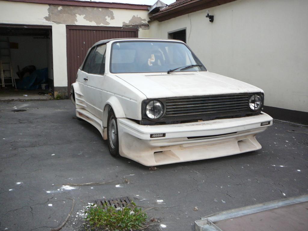

Hallo zusammen, ich habe mir ein Golf Cabrio zugelegt.
Bj 89 70Kw JH Motor. Stand 4 Jahre in einer Garage.
Möchte mir diesen gerne fertig machen.
Nun zum Problem, er lief nicht da die Nocke verstellt war. Also Zahnriemen neu und alles richtig eingestellt. Zündschlüssel gedreht "zack Auto läuft". Ein paar min laufen lassen und aus der Garage gefahren abgestellt. Tja was soll ich sagen... nicht wieder angesprungen...
Nun suche ich jemanden der Erfahrungen damit hat und evtl in der nähe wohnt sodas wir zusammen mal schauen können was falsch läuft.
Kerzen,Spritt, Öl alles neu.
Der Dateianhang P1080565.jpg existiert nicht mehr.
