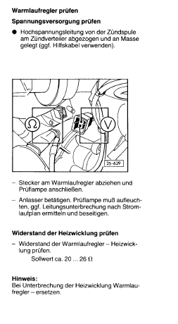

Prüf doch den alten einfach, das sollte dir weiterhelfen

Danke Reno84 für deinen tip,habe auch alles getestet aber meine ohm werte stimmen nicht die liegen bei 18.
