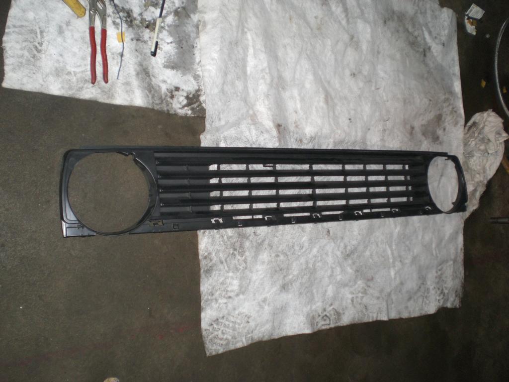

Also hier mal eine kleine Anleitung zum selber bauen.
Man nehme einen Kühlergrill ohne VW Zeichen vom Golf 2 19e ( 14,75 € ) Zuerst sägt man die breite auf 83 cm . Wichtig!!! von rechts anfangen da wir den Steg auf der Rückseite noch brauchen. Danach die Unter und Oberseite auf 16 cm
So jetzt nur noch mit einer Scharfen Klinge die Ränder entgraten . Und nach 15 min ist das Ding schon fertig.

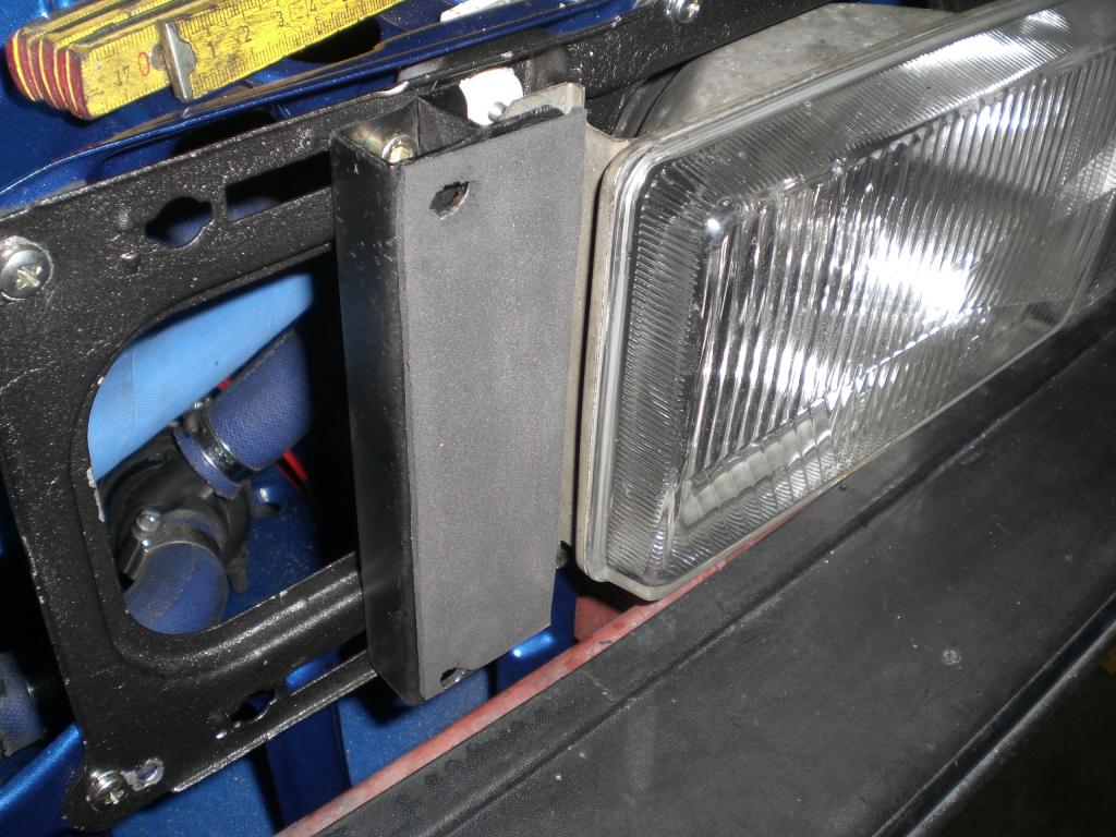

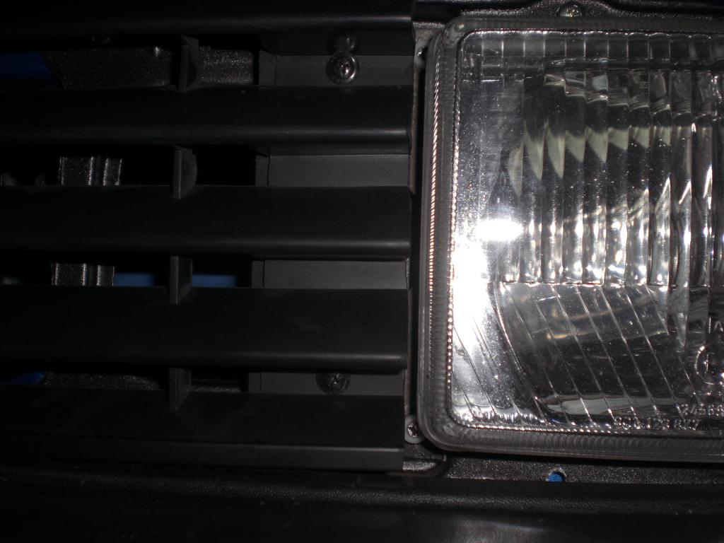

Und hier noch meine Befestigung . Ich habe mir aus dem Baumarkt ein U Profil 20x20 besorgt ( 3,80 € )
Daraus werden 3 St . 16cm lang rausgeschnitten
Zwei werden einfach zusammen geschweißt für die rechte Seite . Danach oben und unten jeweils ein Loch bohren . Den Abstand gibt eurer Lampenträger vor.

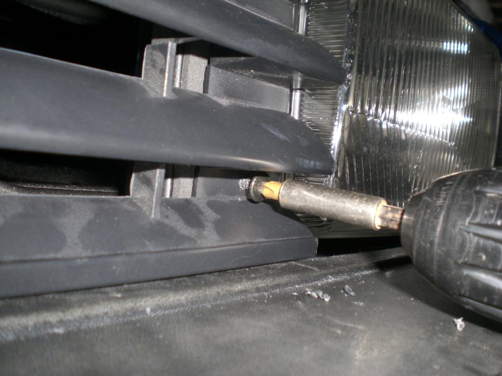

Das Erste Loch habe ich so vergrößert das man einfach eine M6 Inbusschraube von vorne festschrauben kann.
Die Halter mit Selbstklebenden ISO Band bekleben.
Dann den Grill rein und mit Schwarzen Selbstschneidenden Schrauben befestigen .
