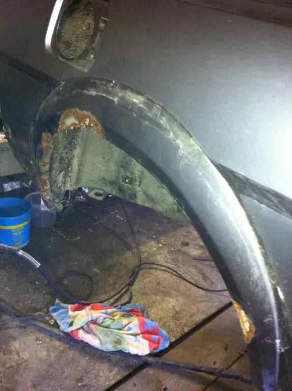

Puhh bin ich geschaft! es ging weiter dachte nicht das es soo ne heidenarbeit währe ein anderen radlauf und innenkotflügel zu verbaun.. naja jetzt hab ich eine seite geschaft :D
Hier ein paar Bilder wie er grad in der Werkstatt steht und mit den neuen Kotflügel. ich hab sogar noch paar originale reparaturbleche für hinten für den scirocco daher die ersten makierungen.. :D
und hier die andere Seite wo noch gemacht werden muss..
so das war das update für heute.. zwar nicht viel aber es wird langsam!
