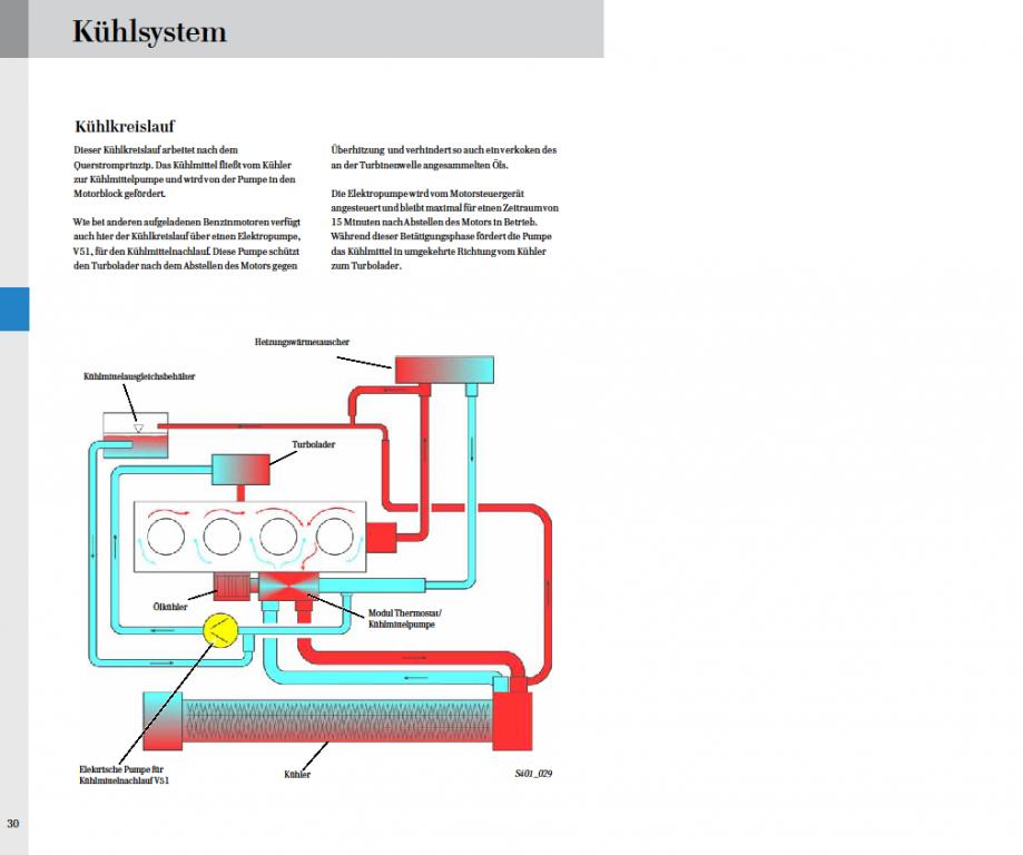

Ok, gefunden wie man bilder höchlädt :)
so sollte dein Kühlkreislauf aussehen.
Ist ne Menge Wasser was da bewegt werden will, da bin ich mir net ganz so sicher das das deine EWP so allein schafft. Bau die Mechanische wieder ein und ergänze wie im Bild den Turbokühlkreislauf mit der EWP.
Schliess die EWP dann an dein Kraftstoffpumpenrelais an sodas die bei laufendem Motor immer läuft und lass den Temp. Fühler weg.
Versteh auch deinen Kühlkreislauf net ganz :) So wie du den da gezeichnet hast sollte keine gescheite Zirkulation entstehen und vorallem net gekühlt werden. *grübel*
Grüsse
Grüsse

auf dem bild vom andi, dass offensichtlich aus einem Buch stammt wo die leute wissen worüber sie schreiben sollte die optimale lösung sein. und warum das rad neu erfinden ?

"Mein" Bildchen stammt aus nem SSP von VW selbst, vom 118kW 1,8l TFSI. Den Kühlkreislauf einfach SO aufbauen, evtl nen Thermostat verbauen das bei 70 grad öffnet und dann sollte kein Temp. Problem mehr bestehen.
