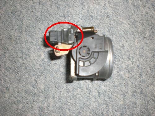

Hab gerade mal im JHIMS Buch geschaut, so wie es aussieht, ist der Stecker ein Tachogeber und wird normal beim ABF Getriebe eingesteckt. Näheres steht aber nicht dabei!
Weis jemand wie der kleine Schalter an Gaszug heist? den brauche ich neu...

Beitrag von Marvin »
Drosselklappenpotentiometer
