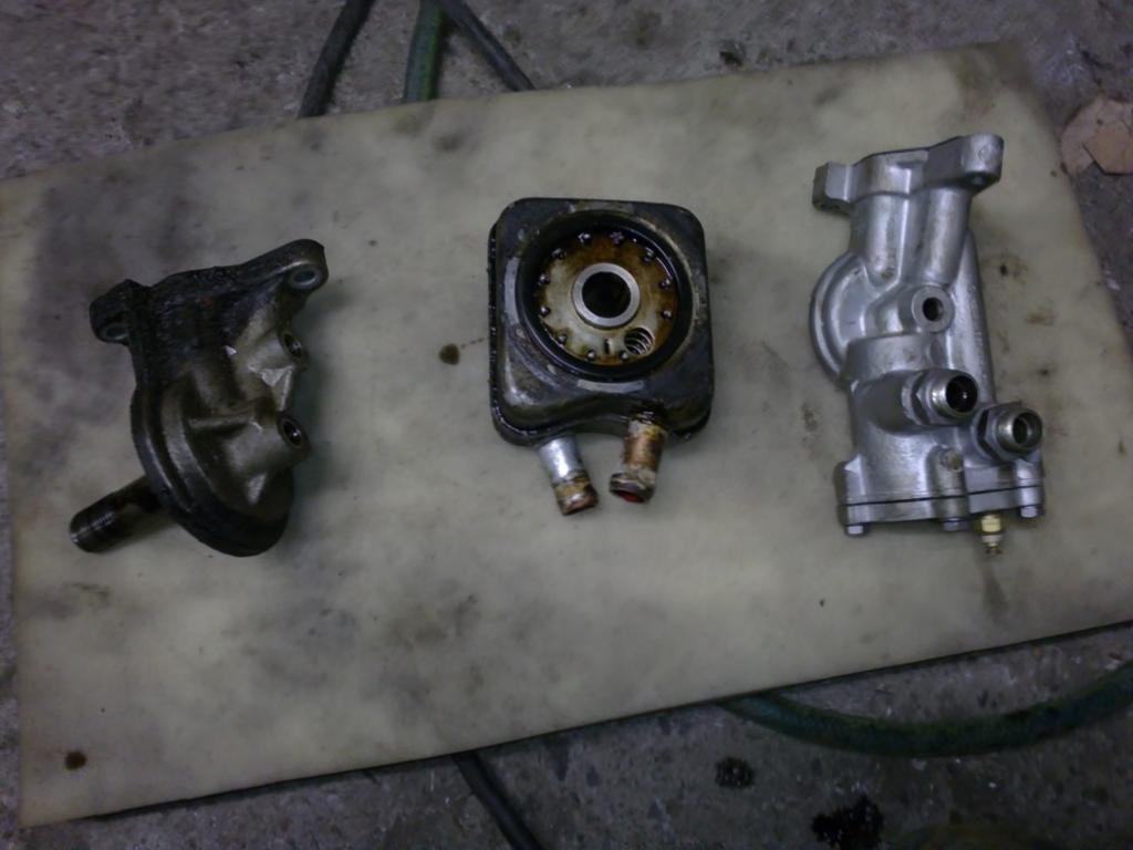

Hey Gemeinde,
Irgendwie passt nichts.
hier mein nächstes Problem:
Wollte meinen Ölkühler verbauen.
Jetzt musste ich aber Feststellen das an dem Original Ölteil (über dem Ölfilter)
noch so ein 4eckiges Ding verbaut ist, wo Schläuche vom Wasserkühler dran sind.
Da hab ich mir das angeschaut und komplett Umgebaut.
Langes Gewindestück raus,in den neuen rein,Ölfilter drauf, Fertig.
Meine Frage:
Wofür ist dieses Ding? Funktioniert dieses Teil so wie ich es Gebaut hab?
Hat das schonmal jemand gemacht?
Danke für eure Hilfe

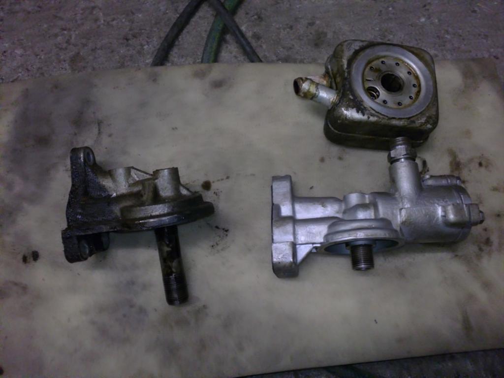

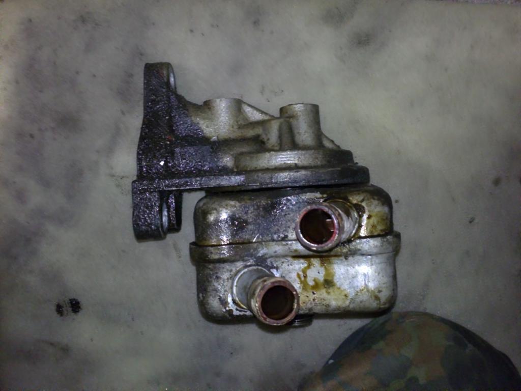

Ja hab aus dem Originalen das lange Gewindestück raus gedreht und in den neuen Eingebaut. Hier die Bilder:

Am neuen musst noch die Schräge wegtrennen, da da der Wasserölkühler ansteht und somit nicht mit dem Flansch dicht abschließt.
