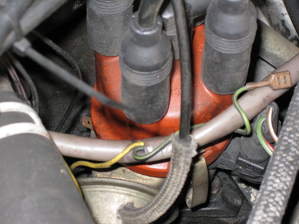

kann mir einer sagen, was das für ein grün/schwarzes Kabel auf dem Bild ist und wo das hingehört? Evtl. an den freien Flachstecker am Verteiler? Ist ein 1,8er EX Motor.

Glaube das war für irgendeine Testfunktion und muß sonst frei hängen.

Ach nee, warte mal, ist doch 8V. Habe es eben nochmal nachgeschaut, beim DX ist das grün/schwarze das Kabel für die Öltemperatur. Das gelbe Kabel müßte eigentlich gelb/rot sein und ist dann das Kabel für die Kühlmitteltemperaturanzeige.

aber leider auch verkehrt!Frank hat geschrieben:Alter Schwede, bist Du schnell :)
Das grün/schwarze wäre für einen Fühler für die Öltemperatur.
In Ölfilterflansch ist da ja noch ein Blindstopfen, da sitz der normalerweise drin.
Das Kabel geht aber nur bis unter den Sicherungskasten, sofern keine Anzeige verbaut ist.
Dieses Kabel hatte bisher eigentlich jeder 8V Scirocco, die ich bisher hatte (Bj. 86 bis 92), egal ob eine Öltemperaturanzeige drin war, eine MFA oder nix.

Wie auch immer. Vielen Dank für die schnelle Antwort und die Lösung meiner Frage.

hatte das dann ja gleich nochmal im schlauen Stromlaufplan nachgeschaut und Du siehst, selbes Ergebnis
