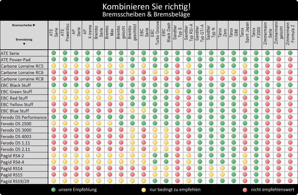

Anbei eine kleine Liste was in Kombination was taugt und was nicht...

Ich fahre übrigens folgende Kombis:
TT: EBC Serie mit EBC Red Stuff - eine deutliche Verbesserung zur Serie
Scirocco: ATE Powerdisk mit ATE Power Pad - etwas enttäuscht aber akzeptabel
Touareg: EBC Serie mit BlackStuff - bin zufrieden
Alles bestellt über bremsen-heinz.de ich hab im Netz keinen billigeren gefunden...
