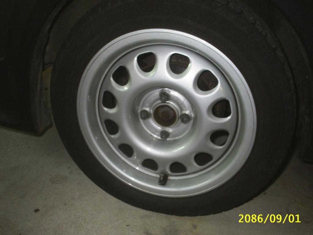

Hat jemand von euch passende Felgen, und wohnt in meiner nähe raum Osnabrück??
ich habe auch einen!!

- IAA 2008 015.jpg (57.77 KiB) 371 mal betrachtet

Poste doch bitte mal die Teilenummer der Felge.
Eventuell bekommst Du diese Felge mit 185/55 R 15 oder 195/50 R 15 eingetragen.
Es wäre dann vielleicht günstiger, als einen anderen Komplettsatz zu kaufen...

Die fahre ich auch, wenn die Felgen denn die Nummer 357-601-025M haben.
Die kannst du ohne Probleme mit 195-50 R15 oder 185-55 R15 fahren, musst du aber tüvven lassen.

Das ist ja geil die Nummer passt 357-601-025M !!!
Der wagen ist 4cm tiefer gibt das probleme??

Meiner ist auch 40mm tiefer, geht problemsol mit 185ern, mit 195 kann es sein dass dir der Tüv sagt, dass du bördeln musst...

Bei mir hat es bei der gleichen Felgen- und Reifengrösse trotz 40mm Tieferlegung keine Probleme gegeben.
Du brauchst für den TÜV dann noch eine Querlenkerstrebe und die Freigabe von VW für diese Felgen.
Die Freigabe kannst Du von mir haben, wenn ich Deine eMail-Adresse per PN bekomme.

Hast du die Freigabe für den Rocco oder die für das 1er Cab von Der-Pirelli.de?Ralle hat geschrieben:Bei mir hat es bei der gleichen Felgen- und Reifengrösse trotz 40mm Tieferlegung keine Probleme gegeben.
Die Freigabe kannst Du von mir haben, wenn ich Deine eMail-Adresse per PN bekomme.![]()

Ich habe die VW-Freigabe für den Scirocco 53B, wobei dort das Golf 1 Cabrio auch mit aufgeführt ist.
