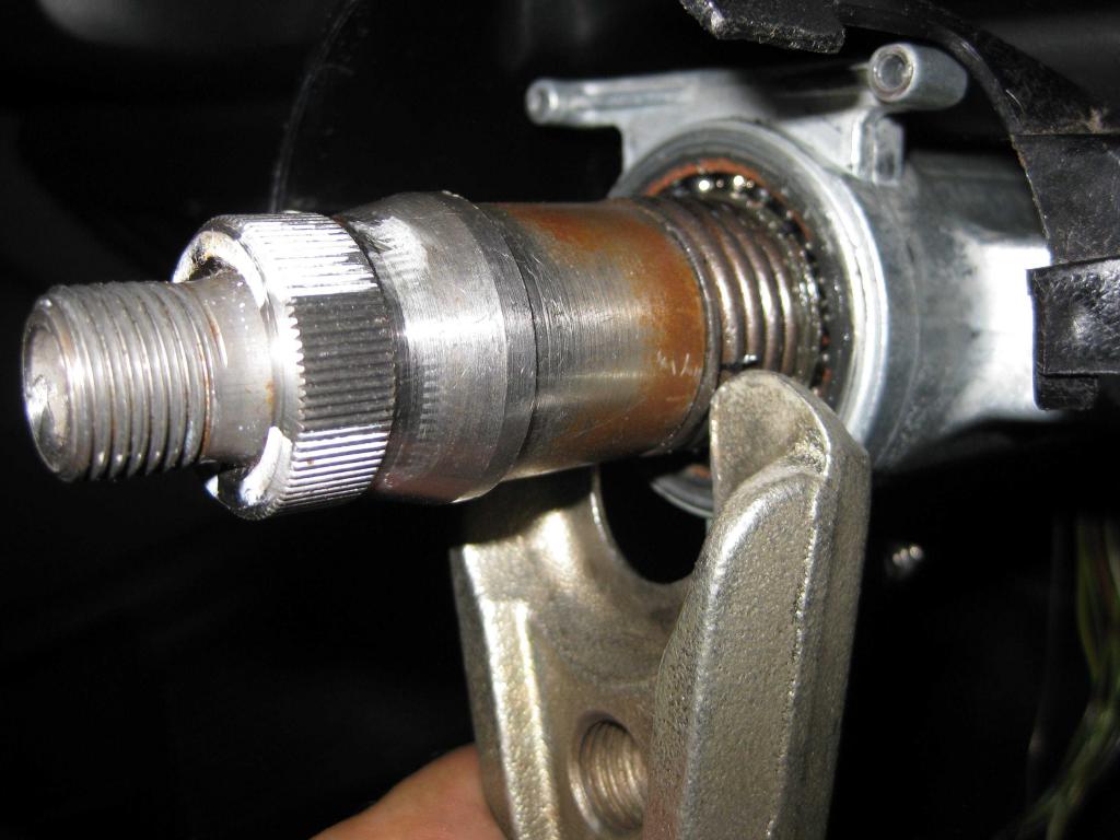

..habs heute mit dem spurstangenabzieher versucht:
die feder ist schon ganz schön stramm, da habe ich keinen abzieher rein bekommen...

Betare
Beiträge: 246
Registriert: Fr 20. Dez 2013, 15:19
Wohnort: Wolfsburg
AW: Zündanlassschalter wechseln
Beitrag von Betare »
Moin.
Es gibt die Abzieher auch in etwas anderer Bauform und mit größerer Weite. Diese kannst du dann an der kleinen Stufe der Hülse ansetzen.
Das sollte deutlich besser gehen.

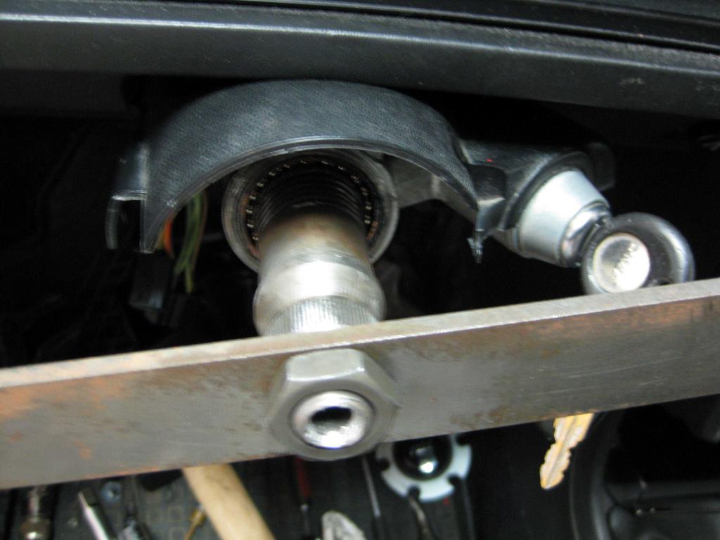

Mal was ganz anderes? Wofür braucht man die doofe hülse? wenn ich für mein lenkrad ne passende nabe finde, kann das teil auch draussen bleiben; was braucht man da noch, ne andere feder und nen plastikring? Wofür war diese änderung gut?
Schrauber
Beiträge: 924
Registriert: So 8. Dez 2002, 23:30
Beitrag von Schrauber »
also mit dem passenden (dafür gekauften) abzieher (ring hinter der hülse) klappt das ganz gut. Aber die hülse ist echt saumäßig fest!
Nun mal zum wieder draufbauen:
Das mit rohr aufklopfen ist der größte mist!! Da kann man schön die lenksäule zusammen schieben und bekommt die hülse nie drauf. Auch erwärmen mit nem brenner hat nix gebracht.
Ich habe die hülse mit nem flacheisen und passenden loch mit der mutter vom lenkrad wieder aufgepresst. Das klappt ganz gut und man kann mit dem eisen auch prima gegenhalten..... oder die lenksäule wieder rausziehen bzw rauskloppen nach dem rohrversuch...

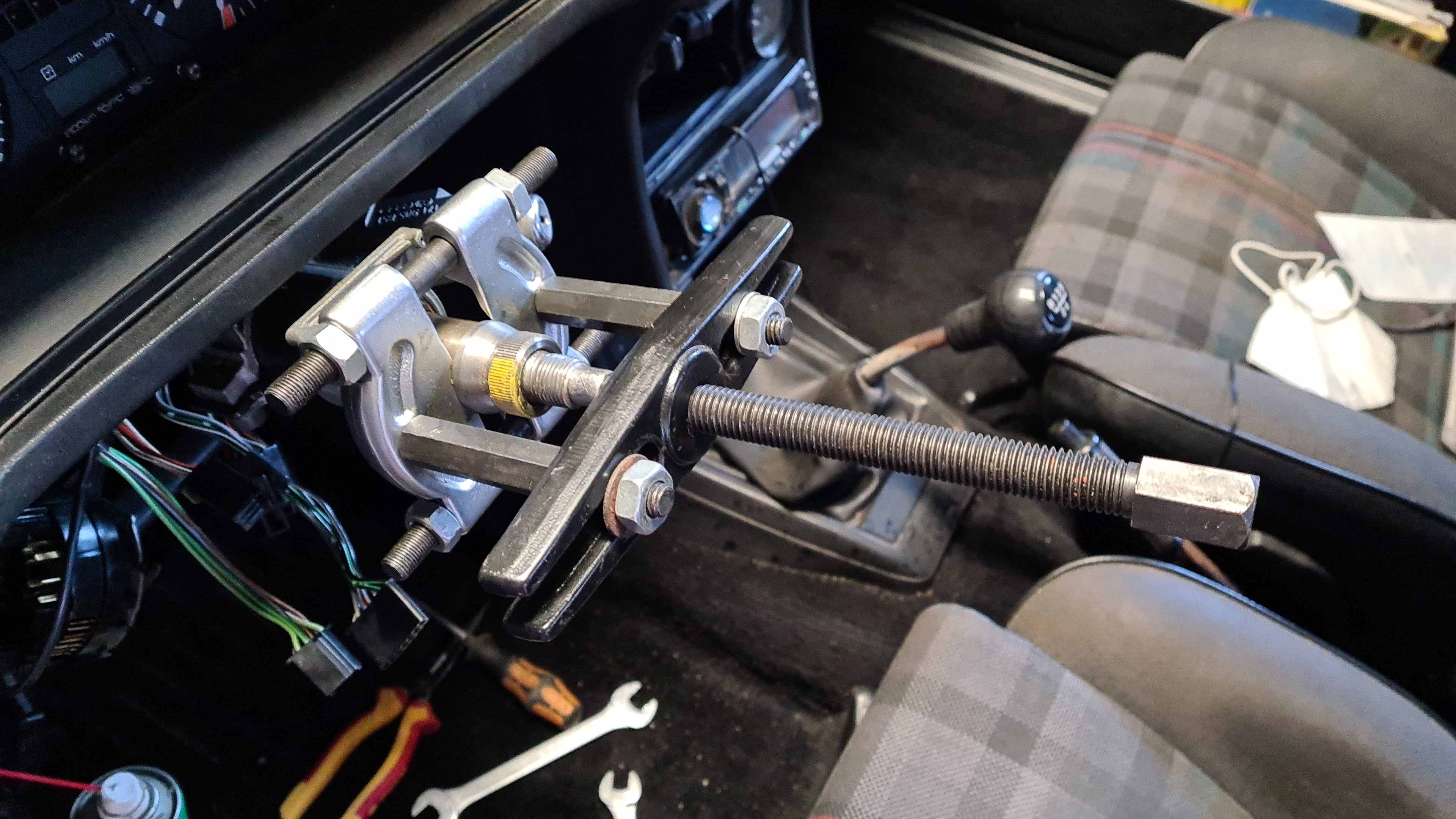

fletiforeskel
Beiträge: 29
Re: Zündanlassschalter wechseln
Beitrag von fletiforeskel »
Tach,
ick stand auch vor dem Problem mit der Metallhülse.
Bei mir im Fundus lag aber noch ein Lagertrennmessersatz. Damit ging das Abziehen wie geschmiert (Wd Pfirsich...)
