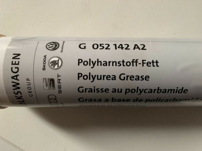

Hi Leute,
Ich will den Lagerbock tauschen. Auch "Lager für Schalthebel" genannt. Womit fette/schmiere ich den?
Im Etka ist im selben Schaubild "Polyharnstoff-Fett" gelistet.
G052142A2 Da steht aber nicht wofür dieses Fett verwendet wird. Es könnte genauso gut für das ganze Schaltgestänge, die Lagerbuchsen etc. vorne am Getriebe gedacht sein.
Ich brauch aber wirklich nur Fett für den Bock selber. Bei meinem alten ist so graues Zeug dran. Ist das das Zeug?

Re: *** Der "schnelle Fragen" Fred ***
Gude - mach da ganz normales Fett aus der Kartusche dran. Soviel fährst ja in der Regel auch nicht und nur für die Schmierung des Teils so ein Fett extra zu kaufen; naja? Ansonsten geh doch mal in eine Werkstatt und frag nach, ob sie dir nen Esslöffel voll abgeben könnten....
Gruss Torsten
Gruss Torsten
