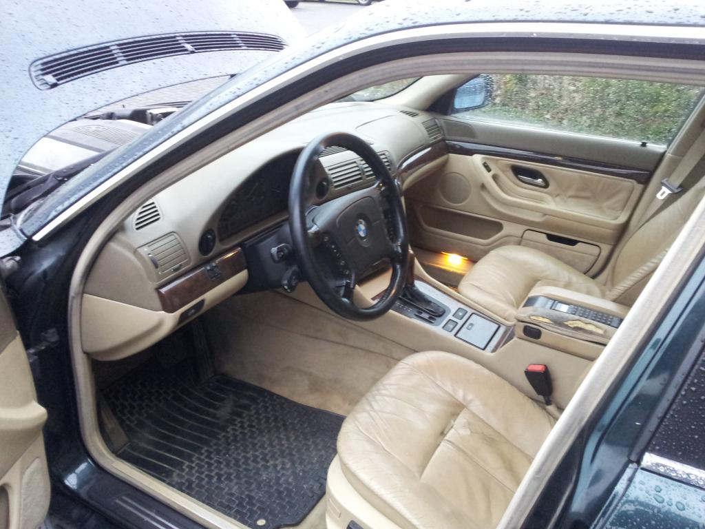

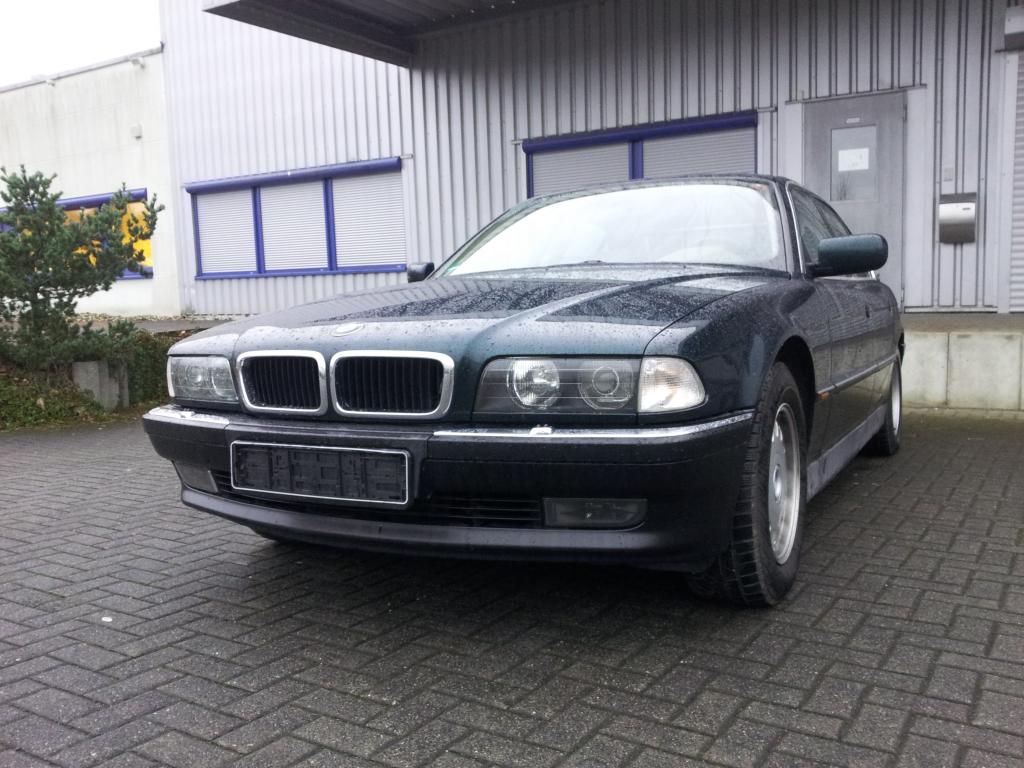

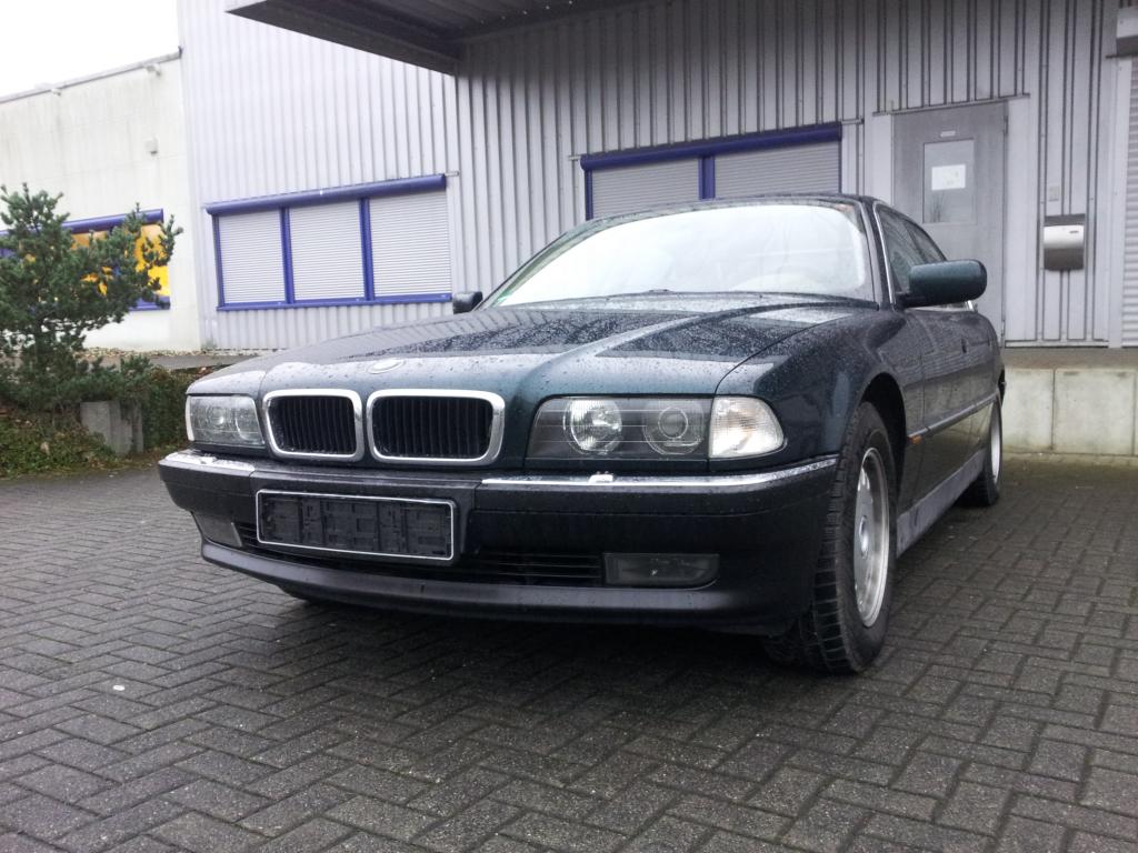

So, nachdem der grüne 740i verkauft war, kam ich irgendwie auf den V8-Geschmack.
Hab dann mal geschwind 2 Moppeds verkauft und mir folgendes Höllengerät zugelegt:
Ein 1995er 740i 4,0L 286 PS mit M60 Motor.
Ansich so, wie man sich es wünscht. Zwar 250.000 Km runter, aber volles BMW-Scheckheft bis 2013 und etliche Neuteile, sehr gepflegtes Fahrzeug aus Rentnerhand
Da ich im Netz auf die Ölpumpenschraubenproblematik aufmerksam geworden bin, bekommt er heute erstmal n Ölwechsel sowie Kontrolle der Ölpumpenschrauben

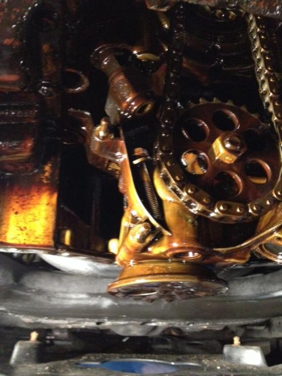

Ja, der E38 ist echt toll von der Form her, muss ich sagen
Zudem kann ich sagen, an der Ölpumpenschraubenproblematik des V8 ist was dran
Siehe Bild.
Die eine Schraube war draussen, die anderen zwei waren auch nicht mehr wirklich fest

Welch überraschende Erkenntnis anno 2014... Im Ernst, das ist nun mindestens schon solange bekannt, als die ersten Modelle damit Mitte/Ende der 90er den Weg auf den Gebrauchtwagenmarkt und in die Hände privater Schrauber gefunden haben.RCV hat geschrieben: an der Ölpumpenschraubenproblematik des V8 ist was dran
