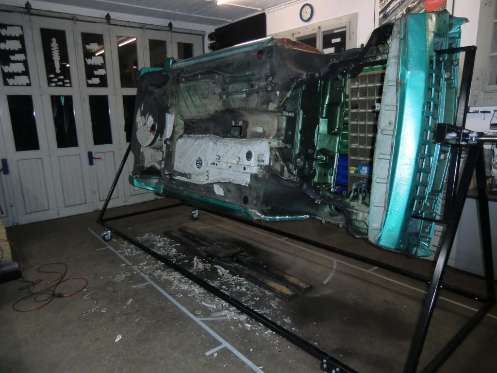

Wir arbeiten gerade an einem Neuaufbau eines Scirocco 16V Gruppe A!
Diese Fahrzeug ist bereits in den 80er als Gruppe A Homologiert worden und dort auch einige Rennen gefahren.
In den letzten Jahren wurde der Scirocco mit 2.0 Liter Rennmotor in der Schweiz als Bergrennen und Slalomfahrzeug eingesetzt.
Da wir das Auto aber wieder als Gruppe A einsetzen möchten, wird es wieder in den ursprünglichen Zustand zurück gebaut.
Das heisst Makrolon Scheiben raus, Originale Scheiben rein.
Originale Türen mit Türverschalungen montieren.
1.8 Liter Gruppe A Motor einbauen
Und sonst noch etliche Umbauten die auf uns warten. Aus Zeit und Kostengründen wurde dazumal der Himmel und die Teermatten nicht entfernt.
Ebenfalls der Unterboden wurde nicht entfernt. Scirocco Zerlegung Unterboden, Teermatten und Himmel entfernen

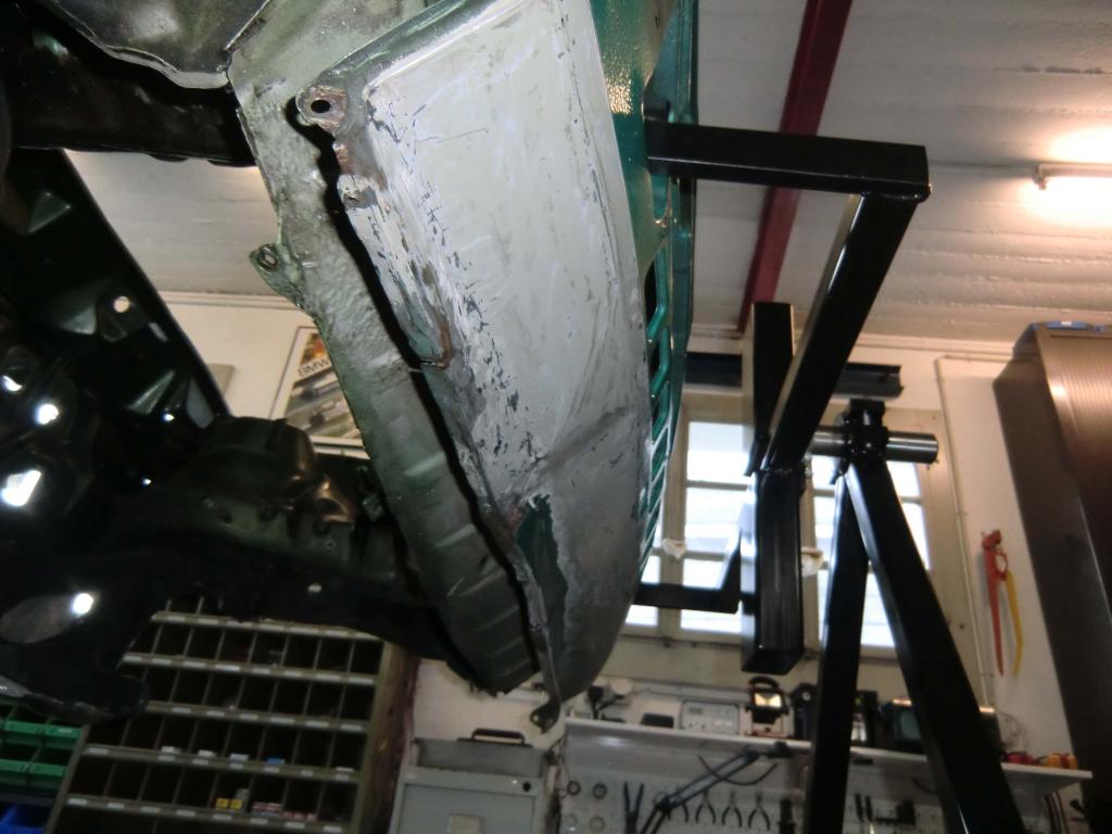

Front ist auch bereits gerichtet und Rost am Unterboden behandelt
Unterboden Trockeneis gestrahlt und lackiert
- christian_scirocco2
- Beiträge: 6691
- Wohnort: Münster
AW: Neuaufbau VW Scirocco 16V Gruppe A
Trockeneisstrahlen kenne ich von der Arbeit. Saubere (sehr laute) Sache
