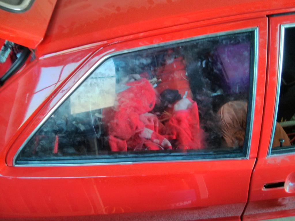

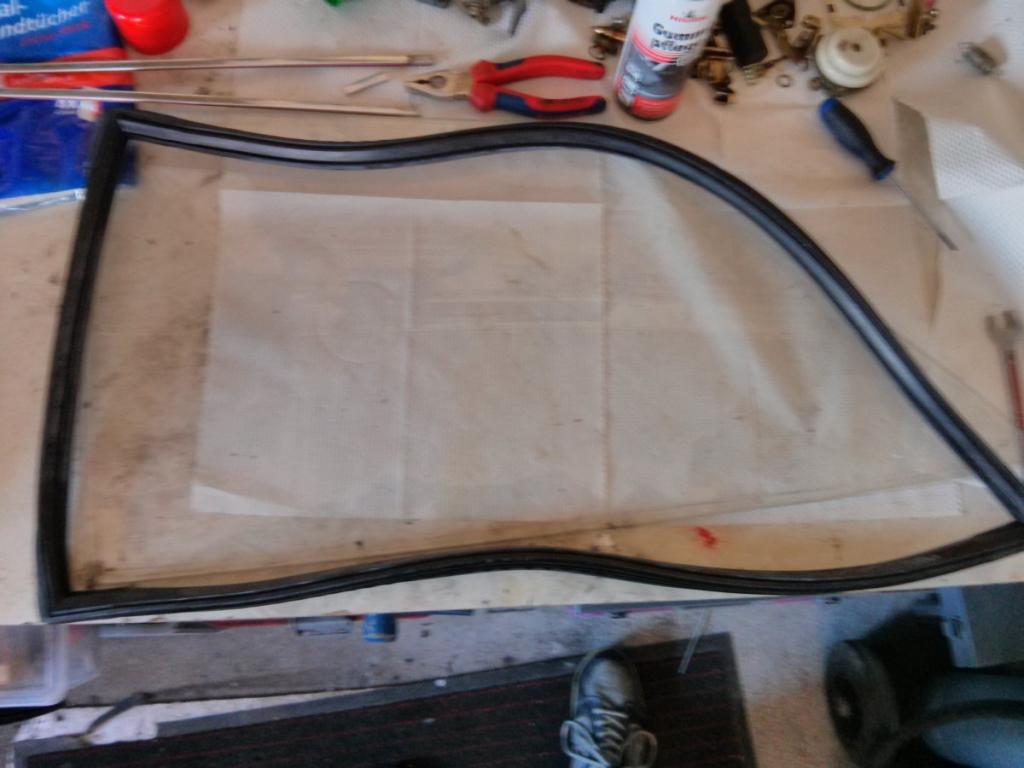

Ich habe heute die Scheibe hinten rechts eingebaut.

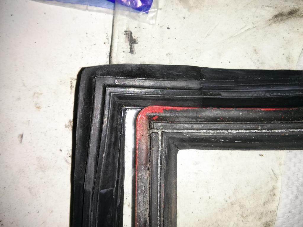

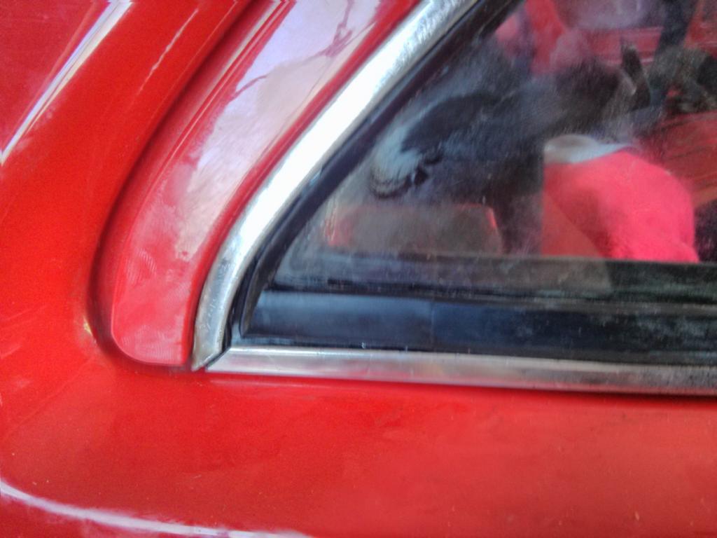

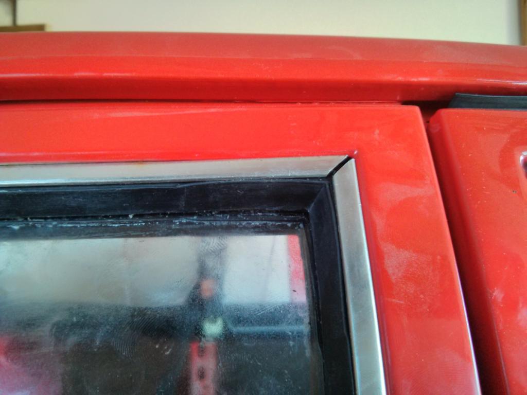

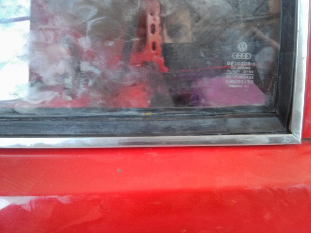

Die Passgenauigkeit der Dichtung geht in Ordnung. Die Schreibe sitzt stramm, aber passend im Fahrzeug - anders als bei den ClassicParts-Teilen, die zudem nach drei Jahren wieder rissig wurden. Der Chromrahmen lässt sich ebenfalls sauber einpassen - sofern er nicht krumm, schief, verkratzt und verbogen ist von den ersten Einbauversuchen mit den CP-Teilen - so wie bei mir. Aufsetzen des Schreibenrahmens ohne Probleme - passt einwandfrei.
Alles in allem war das Ding in fünf Minuten eingezogen - die Leidgeprüften werden sich wahrscheinlich ungläubig die Augen reiben
Zweite Seite mache ich am Wochenende.

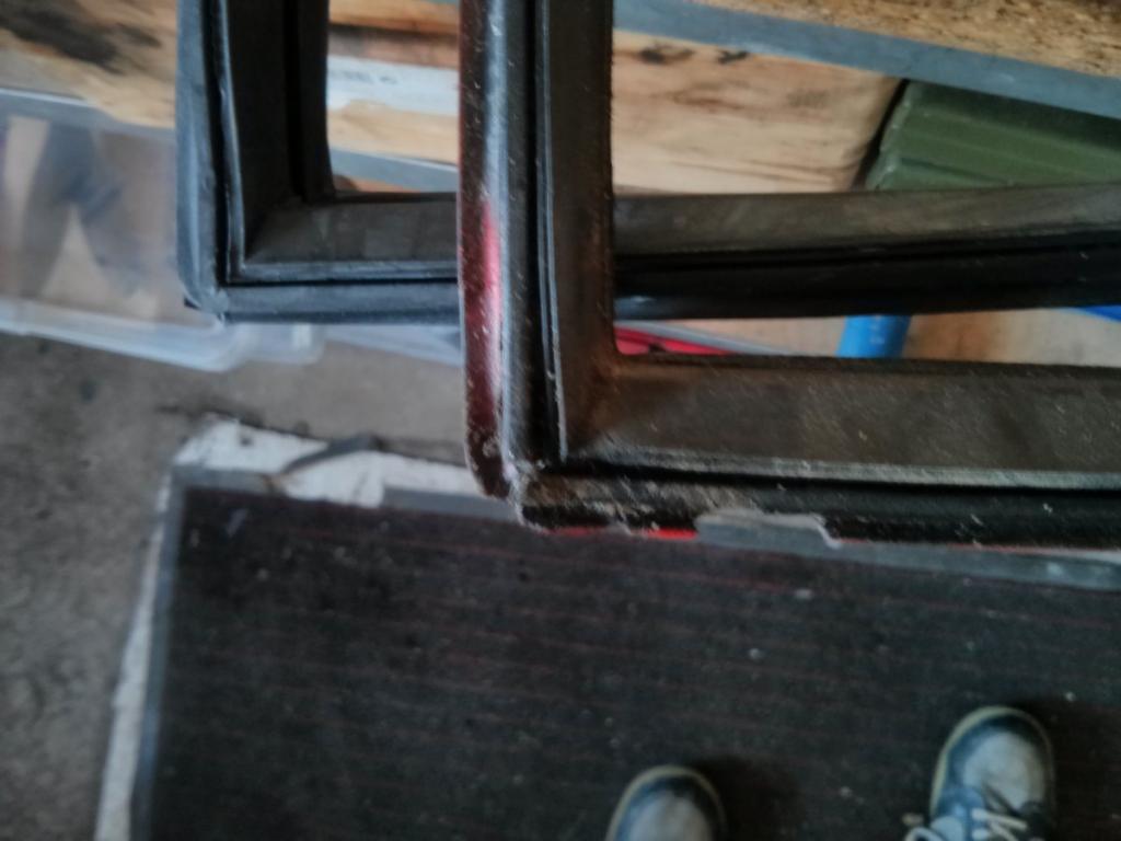

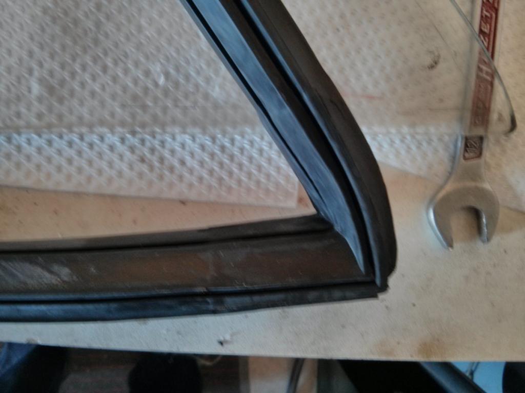

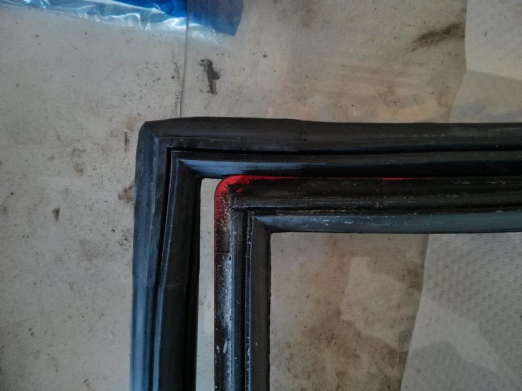

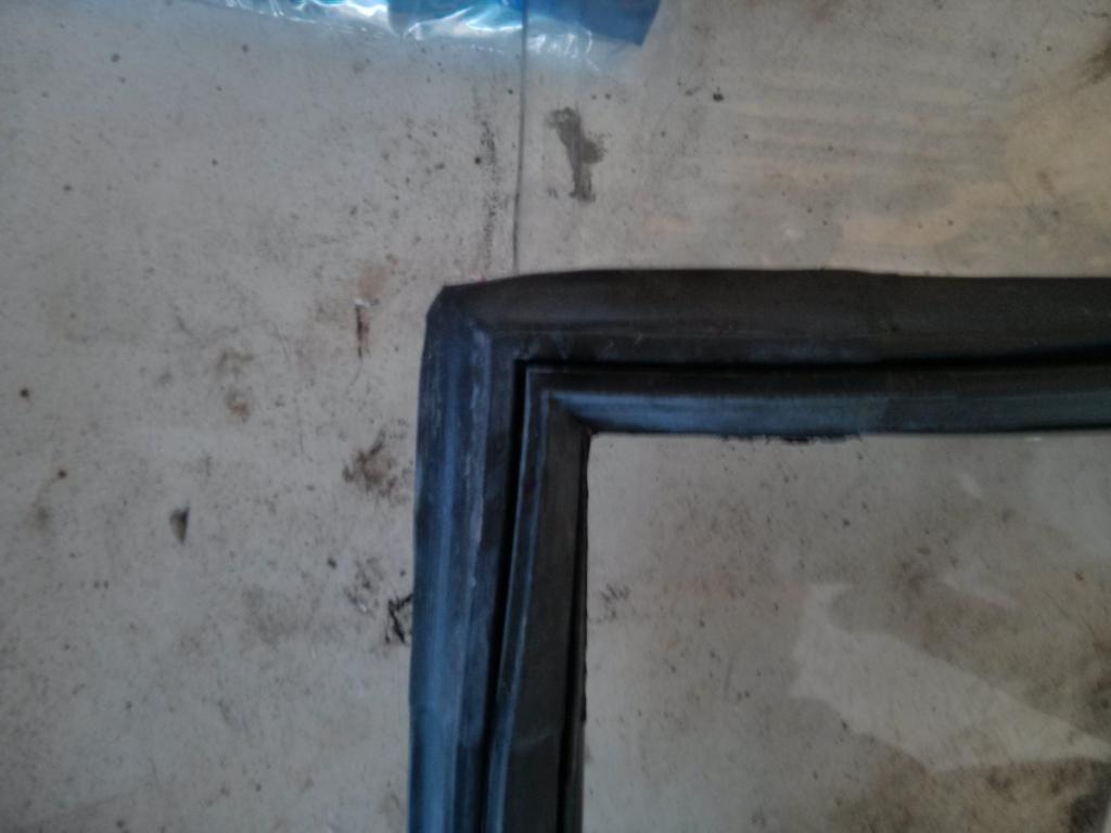

Anbei ein paar Bilder. Auffällig ist, dass bei den Originalteilen die Führung für den Chromrahmen an den Ecken "durchgängig ausgeschnitten" ist (sieht man auf den Vergleichsbildern). Der Rahmen ließ sich aber problemlos einsetzen. Sonst kann ich keine Unterschiede feststellen. Die Ungenauigkeiten lassen sich in Teilen noch korrigieren, mangels meiner Fähigkeiten und dem beschriebenen Vorschäden am Rahmen kann ich damit auch leben. Für Perfektionisten geht's jetzt sicher erst los. Bei mir sah das aber vorher schon deutlich schlimmer aus..

Servus,
ich habe die Scheibe in die Dichtung eingelegt und anschließend den Chromrahmen. Dann alles zusammen eingebaut.
Beim Einbau sind allerdings stellenweise die Rahmen etwas verrutscht - das ließ sich aber im eingebauten Zustand problemlos wieder eindrücken. Von daher denke ich, dass sich die Chromleisten auch im eingebauten Zustand einsetzen lassen (anders als bei Front- und Heckscheibe).
Ich habe vorhin noch die linke Seite eingebaut - ging genauso gut, keine Probleme, die Scheibe sitzt sauber im Rahmen.
