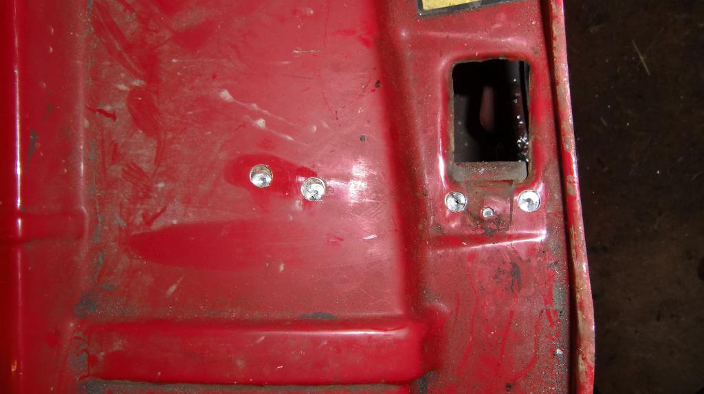

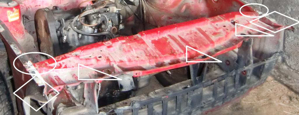

Es gibt insgesamt 36 Schweißpunkte, jedenfalls war das bei dem jetzt so. Oben hinten (richtung Innenraum/auf dem Bild im Kreis) sind auf jeder Seite zwei Schweißpunkte und seitlich ebenso, die sieht man gut, da kommt man super hin, also Schweißpunkte wegbohren und gut.
Die Schweißpunkte auf dem Schloßträger vorne (auf dem Bild Dreieck) bei den drei senkrechten Streben mit Loch für den Haubenfanghaken

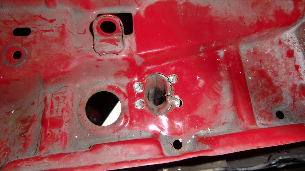

und die zwei Schlösser für die Haube sind ähnlich, es sind jeweils 4 Schweißpunkte.
Da käme man eventuell von unten auch ran, wenn Kühler, Kühlergrill, Lampen usw. alles ausgebaut sind. Ich hatte ursprünglich vor, es von unten aufzubohren, aber es ist quatsch, man kommt von oben ja problemlos hin (mehr dazu nochmal bei den Schweißpunkten auf der Seite), also auch hier, finden, aufbohren, gut.

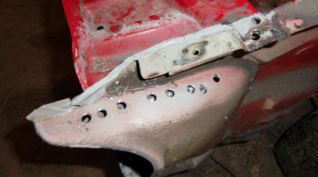

Seitlich auf den Spitzen vorne (auf dem Bild Raute) ist Hohlrausmwachs oder sowas in der Art, jedenfalls öliges, klebriges, dunkles Zeugs.
Das geht mit einer Drahtbürste prima weg und anschließend sieht man auch endlich die Schweipunkte, bei meinem warens 8 Stück pro Seite.
An die kommt man von unten so gar nicht ran, außer mit ner Miniborhmaschine, aber man kann auch nicht wirklcih genügend Kraft aufwenden. Wie bei denen in der Mitte wollte ich die außen gerne von unten aufbohren, es macht aber keinen Sinn, aus einem einfachen Grund. Bohre ich die von unten auf, habe ich die drei Stege durchlöchert/vernichtet, deren Bleche auf denen die Schweißpunkte sitzen quasi nicht viel größer als die Schweißpunkte zusammen sind. Der Kreis schließt sich bei den 8 außen. Wenn ich die von AUßEN bohre, kann ich ein etwaiges neues Blech reinlegen und bequem von außen verschweißen.

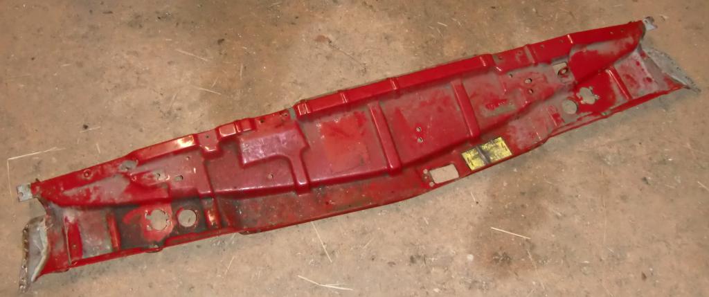

Ob die Punkte bei allen Roccos an den gleichen Stellen sind, kann ich nicht beurteilen, sollte dem so sei, umso besser, aber man wird auch so die richtige Stellung ohne große Probleme finden. Kurzum, auch die äußeren einfach von außen aufbohren und dann das komplette Blech in Fahrtrichtung rausziehen. Vorher mal testen, ob an den ehemaligen Verbindungen die Bleche auch wirklich getrennt sind, falls nicht kommen an dieser Stelle Stemmeisen und/oder Gumimhammer zum Einsatz. Spätestens danach kann man das Blech rausziehen, hat den Rest ganz gelassen und kann so ein Ersatzblech genauso einfach wieder reinbauen. Mit dem Vorteil, dass die Kotflügel weitaus schneller drin sind, als sie heraußen sind.
In diesem Sinne, gut geschraubt heißt länger Freude am Scirocco zu haben! Lieber retten wenn man nen Unfallschaden hat. Die meisten die es nicht so gemacht haben bereuen es hinterher...
